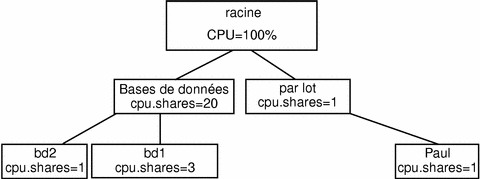

Le service des finances est propriétaire du système de base de données, mais un utilisateur (Joe) du service de génie doit exécuter un travail de calcul par lot et voudrait utiliser la machine des finances durant les heures où le système est généralement inactif. Le service des finances considère le travail de Joe comme moins important que les bases de données, et accepte d'exécuter son travail uniquement s'il ne perturbe pas le rôle principal du système. Pour mettre cette politique en oeuvre, ajoutez un nouveau groupe ( lot) au noeud limite base de données, et ajoutez Joe au nouveau groupe lot dans la hiérarchie de noeuds limites du serveur.
# limadm set cpu.shares=20 databases # limadm set cpu.shares=1 batch # limadm set cpu.shares=1 joe # limadm set sgroup=batch joe |
Cette série de commandes permet de modifier l'attribution des parts afin que le groupe bases_de_données possède 20 parts, et le groupe lot une seule. Ainsi, les membres du groupe lot (Jean seulement) utiliseront au plus 1/21 des ressources de la machine si le groupe bases_de_données est actif. Le groupe bases_de_données reçoit 20/21, ou 95,2 %, ce qui dépasse la proportion de 60 % + 20 % = 80 % antérieurement déterminée comme étant suffisante pour exécuter les applications de base de données. Si les bases de données ne demandent pas leur attribution entière, Jean recevra plus que sa part de 4,8 %. Si les bases de données sont inactives, l'attribution de Jean pourrait atteindre 100 %. Lorsque le nombre de parts disponibles attribué aux bases de données est augmenté de 1 à 20, il n'est pas nécessaire de modifier l'attribution des parts de bd1 et bd2. Dans le groupe bases_de_données, quatre parts sont toujours disponibles, attribuées à raison de 3:1. Les différents niveaux de l'arbre d'ordonnancement sont complètement indépendants ; seul le rapport du nombre de parts entre les groupes homologues importe.
Même avec ces assurances, le service des finances souhaite tout de même s'assurer que Joe ne pourra pas ouvrir de session durant les heures de bureau. Cela peut être accompli en insérant certains contrôles de connexion dans le groupe lot. Comme les contrôles tiennent compte de l'heure, on peut exécuter un script qui ne permet au groupe lot de réaliser une connexion qu'à des moments particuliers. Par exemple, des entrées crontab pourraient être employées :
0 6 * * * /usr/srm/bin/limadm set flag.nologin=set batch 0 18 * * * /usr/srm/bin/limadm set flag.nologin=clear batch |
À 6 h 00, le groupe lot n'est pas autorisé à se connecter, mais à 18 h 00 cette interdiction est levée.

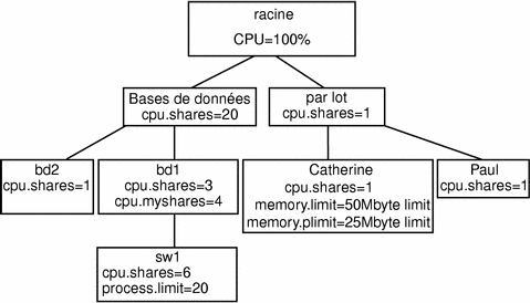

Un autre utilisateur, Julie, veut également utiliser la machine durant la nuit afin d'exécuter son application. Vu que son application fait un usage intensif de l'UC, pour empêcher que l'application de Joe n'en souffre, imposons une limite à l'usage de la mémoire virtuelle par Julie, en termes d'usage total et par processus.
# limadm set memory.limit=50M julie # limadm set memory.plimit=25M julie |
Si l'application de Julie tente de dépasser sa limite totale de mémoire virtuelle ou de processus, la commande limdaemon lui signalera, ainsi qu'à l'administrateur de système, par l'intermédiaire de la console, que sa limite a été dépassée.

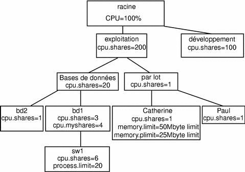

Un autre groupe de développement voudrait acheter une mise à niveau pour cette machine (plus de processeurs et de mémoire) en échange d'un accès au système lorsqu'il est libre. Les deux groupes bénéficieront de la transaction. Pour configurer cela, créez un nouveau groupe appelé développement au même niveau que bases de données et lot. Attribuez au groupe développement 33 % de la machine, car il a augmenté de 50 % la puissance de l'UC et la mémoire du système.
Le groupe Développement comporte des centaines d'utilisateurs. Pour éviter de définir la distribution de ses ressources, utilisez l'indicateur d'administration de Solaris Resource Manager afin de permettre à l'administrateur de système du groupe Développement d'attribuer ses propres ressources. Vous définissez alors les limites au niveau des opérations et du développement selon l'entente conclue, puis chacun contrôle sa propre part de la machine.
Pour ajouter le nouveau niveau à la hiérarchie, ajoutez le groupe opérations en tant que nouveau noeud limite et remplacez les groupes père de lot et bases de données par opérations :
# limadm set sgroup=operations batch databases |
Pour régler l'indicateur d'administration :
# limadm set flag.admin=set operations development |

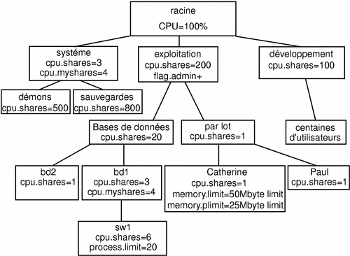

Puisque, dans des circonstances normales, tous les serveurs ont des démons et des processus de sauvegarde à exécuter, ceux-ci devraient être ajoutés dans un noeud limite distinct de haut niveau.
N'employez pas le niveau racine, car il n'a pas de limites.
