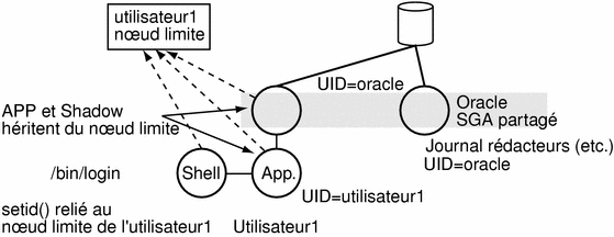

Les ressources d'une base de données tournant en mode 2n sont bien plus faciles à contrôler. En effet, plutôt que d'exécuter toutes les opérations de base de données sous une seule identité, les utilisateurs se servent chacun d'une UID différente.
Le mode 2n est en général compatible avec Solaris Resource Manager, car il se sert d'un processus distinct pour chaque utilisateur ; de plus, un noeud limite unique dans la hiérarchie est attribué à chaque utilisateur.
Oracle en mode 2n avec Solaris Resource Manager
Oracle présente un bon exemple de gestion des ressources d'une base de données 2n. Oracle en mode 2n lance un processus distinct, soit le "processus Oracle en double," pour chaque utilisateur qui se relie à la base de données. Ce processus en double se relie à la mémoire partagée centrale et exécute les opérations d'E/S directement avec les fichiers de la base de données. Même si les processus en double Oracle sont des programmes setuid Oracle, ils ne correspondent pas à un noeud limite Solaris Resource Manager différent. En effet, le noeud limite est précisé au moment de l'établissement de la connexion par l'appel système setuid() et il n'est pas transféré au lancement du programme setuid(), sauf si le programme cible appelle setuid().
Le schéma ci-après présente l'utilisation de Solaris Resource Manager par Oracle en mode 2n.
