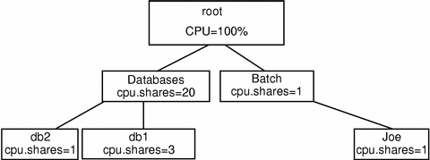

財務部門擁有資料庫系統,但 Joe 是一位工程部的使用者,必須執行一個計算批次工作,而且想要在下班時間系統通常被閑置時,利用財務部的機器來工作。財務部認為 Joe 工作的重要性不如資料庫,因此同意只要他的工作不會干擾系統的主要工作就可以進行。要實施這個政策,必須新增一個群組 (batch) 至 lnode 資料庫,並且將 Joe 新增至伺服器 lnode 階層的新 batch 群組中:
# limadm set cpu.shares=20 databases
# limadm set cpu.shares=1 batch
# limadm set cpu.shares=1 joe
# limadm set sgroup=batch joe
圖 10-2 新增一個計算批次應用程式
圖表顯示將名為「批次」的新群組新增到資料庫與 lnode 伺服器階層,以及將使用者 Joe 新增到新批次群組。
此指令序列會變更配分的配置,使 databases 群組擁有 20 個配分,而 batch 群組則只有一個配分。這會指定 batch 群組的成員 (只有 Joe 一人) 會使用至少 1/21 的機器,這時 databases 群組必須正在使用中。 databases 群組收到 20/21 或百分之 95.2 ,遠比先前決定足夠處理資料庫工作的 60% + 20% = 80% 還多。如果 databases 不需要其完全的配置資源,Joe 就會收到較其百分之 4.8 的配置還多的資源。如果 databases 處於完全停用中的狀態,則 Joe 的配置可能會達到百分之 100。當配置給 databases 尚未使用的配分數目從 1 增為 20 時,沒有必要對 db1db2 配分的配置做任何變更。在 databases 群組之中,仍然有四個尚未使用的配分,依照 3:1 的比率配置。排程樹的不同層級彼此是互相獨立的,重要的是同層群組之間的配分比率。
