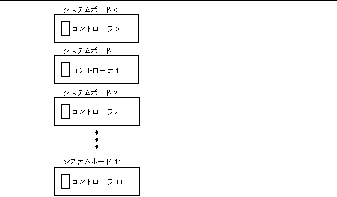

たとえば、システムボードが 12 枚あり、それぞれにホストアダプタ (下記では "コントローラ" と表記) が 1 つずつ存在する場合を考えてみましょう。
図 3-2 システムボードとコントローラ

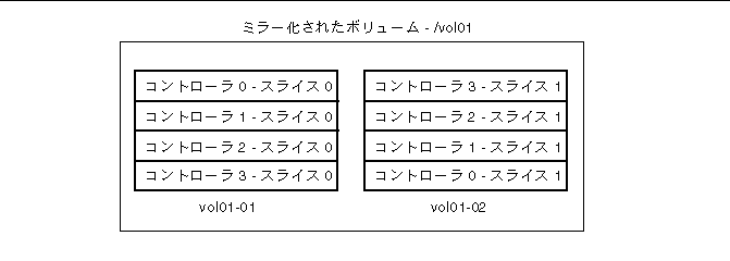

この状況でミラー化されたボリュームを作成する必要があるとします。 次の構成を検討していると仮定します。
図 3-3 ボリュームのミラー化 (例 1)
Graphic
例 1 では、vol01-01 は、それぞれが異なる 4 つシステムボードに存在する 4 つのコントローラによってアクセスされる 4 方向のスライスで構成されます。vol01-01 は、同じく 4 方向のスライスで構成される vol01-02 にミラー化されます。 たとえば、コントローラ 0 のスライス 0 はコントローラ 3 のスライス 1 にミラー化されます。
これらの 4 つのコントローラの 1 つが搭載されているボードを切り離す必要がある状況を考えてみます。 その場合、ボードを切り離す前に、そのボード上のコントローラを使用するミラーの一方を停止する必要があります。 しかし、上図の構成では、それは不可能です。 たとえば、コントローラ 0 があるボード 0 を切り離す場合、ミラー化する側とされる側の両方を停止する必要があり、その場合、ファイルシステムはアクセスできなくなります。 つまり、上図の構成では、どのボードに対しても DR を使用することはできません。

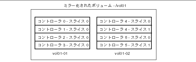

この状況を回避する 1 つの方法は、たとえば、以下に示すように、同じシステムボードのコントローラがミラー化する側とされる側のいずれか一方にしか現れないようにボリュームをミラー化することです。
図 3-4 ボリュームのミラー化 (例 2)
Graphic
例 2 では、切り離そうとするボード (ボード 0 〜 5 のいずれか) 上のコントローラを使用するミラーの一方を最初に停止することによってボードを切り離すことができます。 たとえば、ボード 4 (コントローラ 4 のボード) を切り離すには、まず vol01-02 を停止すればよいだけです。 ファイルシステムには vol01-01 を使ってアクセスできますから、ファイルシステムに対するアクセスが失われることはありません。後でボード 4 を再接続すると、再びミラーに vol01-02 を追加することができます。
ただし、この回避策で問題なのは、ミラーが停止しているときシステムが単一点障害に弱くなるという点です。 ディスクに障害が発生しても、ミラー化バックアップディスクは存在しません。 しかしながら、この問題には、AP を使用して対処することができます。 以下の AP メタデバイスを構成します。
