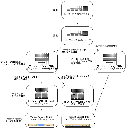

図 2-1 は、ログイン手順の概要を示しています。手順の詳細については、図の次の節で説明します。ログイン手順では、次の内容を実行します。
図 2-1 Trusted Solaris のログイン手順
