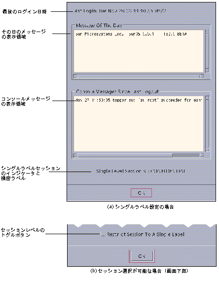

メッセージを確認し、セッションタイプを選択するには
アカウントがシングルラベル用に設定されている場合は、図 2-4 (a) に示すようなワークステーション情報のダイアログボックスが表示されるので、手順 4 は不要です。シングルレベルセッションとマルチレベルセッションの選択が許可されているユーザーの場合は、図 2-4 (b) に示すような、セッションレベルの切り替えボタン (トグルボタン) が付いています。

  4. セッションの機密ラベルを 1 つに制限して作業を行いたい場合は、セッションレベルのトグルボタンをクリックします (セッション選択が許可されているユーザーのみ)。
    シングルレベルセッションに切り替えると、セッションでの操作は 1 つの機密ラベルに限定されます。つまり、同じ機密ラベルのファイルにしかアクセスや書き込みを行えなくなります。トグルボタンをクリックしなければ、必然的にマルチレベルセッションを選択したことになり、複数の異なる機密ラベルのデータも表示することができます。操作可能な範囲は、セッション認可上限のダイアログボックスでユーザーが指定したセッション認可上限から、管理者が指定した最下位の機密ラベルまでとなります。
    図 2-4 ワークステーション情報のダイアログボックス
