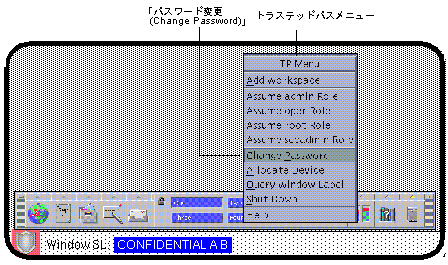

  1. トラステッドパスメニューから「パスワード変更 (Change Password)」を選択します (次の図を参照)。
    マウスポインタをフロントパネルのスイッチ領域に置いて右ボタンを押し、「トラステッドパスメニュー (TP Menu)」を表示します。
    図 4-10 トラステッドパスメニューから「パスワード変更 (Change Password)」を選択する

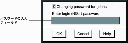

  3. パスワード変更ダイアログボックスに現在のパスワードを入力し、「了解 (OK)」をクリックします。
    図 4-11 パスワード変更ダイアログボックス
    Graphic
    パスワードを入力することによって、正しいユーザーであることが確認されます。セキュリティ保護のため、入力するパスワードは表示されません。
    注意 - 注意 -
    パスワードを入力する場合には、カーソルが「パスワード変更」ダイアログボックス上にあること、およびトラステッドパスシンボルが表示されていることを必ず確認してください。誤って、カーソルがダイアログボックス上にない場合にパスワードを別のウィンドウに入力すると、他のユーザーにパスワードを見られる恐れがあります。トラステッドパスシンボルが表示されていない場合は、だれかがユーザーのパスワードを盗もうとしている可能性があります。ただちに、担当のセキュリティ管理者に報告してください。

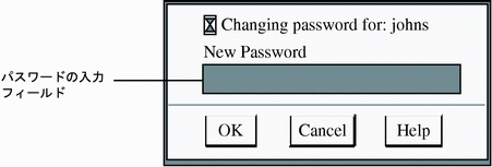

  4. パスワード変更の確認ダイアログボックスに新しいパスワードを入力し、「了解 (OK)」をクリックします。
    図 4-12 パスワード変更の確認ダイアログボックス
    Graphic

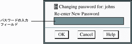

  5. パスワード変更の再確認ダイアログボックスに新しいパスワードを入力し、「了解 (OK)」をクリックします。
    図 4-13 パスワード変更の再確認ダイアログボックス
    Graphic
    入力したパスワードが再度確認されます。
