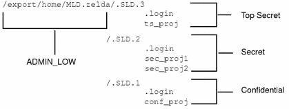

tmp ディレクトリとすべてのホームディレクトリは、システム管理者がユーザーマネージャでユーザー設定を行う際に、自動的に ADMIN_LOW の MLD になります。また、mkdir(1) にも MLD を作成するオプションがあります。図 8-1 は Zelda のホームディレクトリのディレクトリ構造を示しています。この図の MLD は ADMIN_LOW であり、機密ラベル Top Secret、Secret、Confidential の 3 つの SLD が入っています。

SLD は、必要に応じ、パス名ルックアップ時に、getsldname(2) と fgetsldname(2) システムコールを使用して作成されます。SLD の機密ラベルは、システムにとって常に有効な機密ラベルです。
Secret で動作しているアプリケーションは、ADMIN_LOW のディレクトリパス /export/home/.MLD.zelda よりも優位で、Secret と Confidential の SLD よりも優位です。しかし、Top Secret の SLD よりは優位でありません。特権がなく任意アクセスがある場合、Secret で動作しているプロセスには次のアクセスがあります。
Secret SLD に対する読み取り、書き込み、および作成のアクセス
完全な装飾名 /export/home/.MLD.zelda/.SLD.1 を使用して、Confidential の SLD に下位読み取りを行う権限。「装飾名」 と 「装飾パス名の使用」 を参照してください。
完全な装飾名 /export/home/.MLD.zelda/.SLD.3 を使用して、Top Secret の SLD に上位書き込みを行う権限 (プロセス認可上限が Top Secret の SLD よりも優位な場合)。「装飾名」 と 「装飾パス名の使用」 を参照してください。
図 8-1 のディレクトリ構造において Confidential で動作しているプロセスは、次のファイルにアクセスできます。
.login
conf_proj
図 8-1 のディレクトリ構造において Secret で動作しているプロセスは、次のファイルにアクセスできます。
.login
secret_proj1
secret_proj2
図 8-1 のディレクトリ構造において Top Secret で動作しているプロセスは、次のファイルにアクセスできます。
.login
ts_proj
