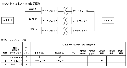

次の図は、Trusted Solaris 環境のルーティングの例を示したものです。図 5-8 (a) はルーティングの図解、図 5-8 (b) はルーティングテーブルです。ホスト 1 とホスト 2 を結ぶ経路には、次の 3 種類が考えられます。
経路 1 - ルーティング情報プロトコル (RIP) メトリック 3 を持つ最短経路。経路 1 を使用するデータグラムは、機密ラベルが「CONFIDENTIAL」(C) と「SECRET」(S) のものに制約されている
経路 2 - ADMIN_LOW から ADMIN_HIGH までの機密ラベル範囲を持つ。経路 2 を使用するデータグラムは、CIPSO に設定された IP オプションを使用する
経路 3 - RIP メトリック 6 を持つ、3 つの経路の中で最長の経路。セキュリティルーティング情報 (SRI) が指定されていないため、セキュリティ属性はすべて tnrhtp のゲートウェイ 5 のテンプレートから取得する

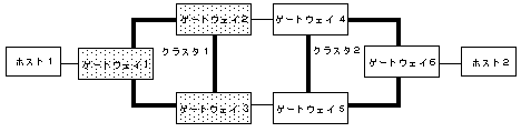

次の図は、トンネリングの例を示したものです。影付きの長方形は、非 Trusted Solaris ゲートウェイを表しています。太線で結ばれたループ (環) がクラスタです。クラスタ 1 は非 Trusted Solaris クラスタで、クラスタ 2 は Trusted Solaris クラスタです。
ホスト 1 からホスト 2 にデータを転送する際、非 Trusted Solaris クラスタであるクラスタ 1 と、Trusted Solaris クラスタであるクラスタ 2 を結ぶ経路が要求されます。このような経路は、次の 2 つの条件が満たされた場合に限り許可されます。
非 Trusted Solaris クラスタ内のすべてのゲートウェイ (上の図では、ゲートウェイ 1、2、3) が同じセキュリティ属性を持っていること。また、各ゲートウェイが、起動時に /etc/security/tsol/tunnel というローカルファイルを持ち、接続可能な宛先ホストのアドレスを保持していること考えられる経路が複数あり、それらの経路が同じエッジゲートウェイから
非 Trusted Solaris クラスタに入り、別々のエッジゲートウェイを通ってそのクラスタから抜ける場合、これらの経路の emetric が等しいこと。たとえば、ゲートウェイ 4 の SL 範囲が「CONFIDENTIAL」から「SECRET」までで、ゲートウェイ 5 の SL 範囲が、ADMIN_LOW から ADMIN_HIGH までだと仮定しましょう。このとき、ゲートウェイ 1 は非 Trusted Solaris ホストであり、セキュリティ属性のない標準のルーティングテーブルを使用しているため、ゲートウェイ 4 経由の経路と、ゲートウェイ 5 経由の経路を区別することができなくなります。
