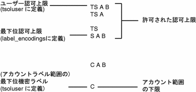

アカウントラベル範囲は、ユーザー認可範囲のサブセットであり、やはり label_encodings ファイルの最下位機密ラベルによって制約を受けます。次の図は、前の認可範囲の例の続きとして、アカウントラベル範囲の例を示しています。
このユーザーのアカウント範囲は、一番上にあるユーザー認可上限の「TS A B」から、一番下の (アカウントラベル範囲の) 最下位機密ラベルの「C」までとなります。これらの定義により、ユーザーがログインできるラベルは、「TS A B」、「TS A」、「TS」、「S A B」に限定されます。ユーザーの (アカウントラベル範囲の) 最下位機密ラベルは「C」であり、label_encodings ファイルの最下位機密ラベルと偶然一致しています。2 つの最下位機密ラベルが異なる場合は、高い方の機密ラベルがアカウントラベル範囲の下限として設定されます。
ユーザーの認可上限を (アカウントラベル範囲の) 最下位機密ラベルと同じに設定すると、そのユーザーは、事実上、その機密ラベルのシングルラベルセッションで操作することになります。
