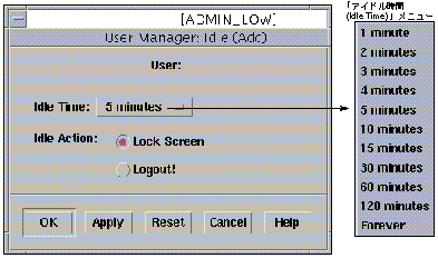

「ナビゲータ (Navigator)」ダイアログボックスの「アイドル (Idle)」ボタンをクリックすると、「アイドル (Idle)」ダイアログボックスが表示されます (次の図を参照)。「アイドル (Idle)」ダイアログボックスでは、設定した時間内にユーザーがワークステーションで何の操作も行わなかった場合の処置を指定します。
「アイドル (Idle)」ダイアログボックスの「アイドル時間 (Idle Time)」メニューからは、ユーザーが無操作のままワークステーションを放置した場合に、画面ロックまたはログアウトアクションが実行されるまでの時間を、1、2、3、4、5、10、15、30、60、120 分の中から指定できます。「制限なし (Forever)」を選択すると、事実上この機能は無効になり、セッションを無期限に続けることができます。
「アイドルアクション (Idle Action)」フィールドには、次の 2 つのオプションがあります。

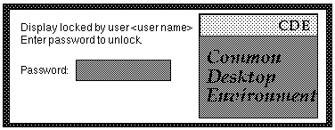

「画面をロック (Lock Screen)」 - 指定したアイドル時間が経過すると画面をロックする
セッションを再開するためには、パスワードを入力する必要があります。マウスを動かしたり、どれか 1 つキーを押したりすると、次の図に示すようなダイアログボックスが表示されるので、パスワードを入力します。
「ログアウト (Logout)」 - 指定したアイドル時間が経過するとユーザーをシステムから完全に締め出す
ログアウトを強制すると、ユーザーのセッションで実行されていたプロセスが強制的に中断されるため、異常終了する場合があります。
