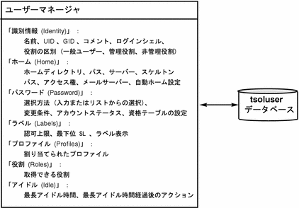

ユーザーマネージャは、tsoluser データベース内のユーザーアカウントや役割アカウントの情報を表示、編集するためのグラフィカルインタフェースです。次の図は、ユーザーマネージャで管理できる情報を示しています。この項では、特に記述がない限り、ユーザーと役割の両方を「ユーザー」と呼びます。

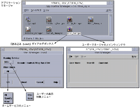

ユーザーマネージャを起動するには、フロントパネルの CDE アプリケーションマネージャのアイコンをクリックします。「ユーザーマネージャ (User Manager)」アイコンには、アプリケーションマネージャの「Solstice アプリケーション (Solstice_Apps)」フォルダからアクセスできます (次の図を参照)。「ユーザーマネージャ (User Manager)」アイコンをクリックすると、ユーザーマネージャの「読み込み (Load)」ダイアログボックスが空白の状態 (ユーザー情報が何も表示されていない状態) でユーザーマネージャのメインウィンドウに表示されます。「読み込み (Load)」ダイアログボックスでは、一連のユーザーを指定し、表示することができます。

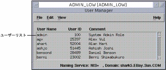

ユーザーマネージャのメインウィンドウには、ユーザー名、役割名、対応するユーザー ID、コメントが表示されます。この画面からユーザーの表示方法を変更したり、アカウントデータを表示、編集するためのツールを起動することができます。
「ファイル (File)」メニューからは、ユーザーリストの読み込み、ユーザーマネージャなどの一般的な機能を実行できます。「編集 (Edit)」メニューからは、ユーザーデータを編集 (初回は入力) するためのダイアログボックスを表示できます。「表示 (View)」メニューからは、リスト内のユーザーを検索したり、ユーザー名、ユーザー ID、コメントをキーワードにしてリストをソートしたり、新規ユーザーや削除、変更されたユーザーを反映させるためにリストを作成しなおすことができます。

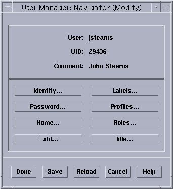

ユーザーマネージャの「ナビゲータ (Navigator)」ダイアログボックスは、「編集 (Edit)」メニューでどの項目を選択しても最初に表示されます (次の図を参照)。このダイアログボックスから、種類の異なるユーザーデータを表示するダイアログボックスを開くことができます。

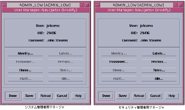

この図では、すべてのナビゲーションボタンが使用可能になっていますが (「監査 (Audit)」ボタンは、このリリースではまだサポートされていないため除きます)、通常は、1 つの役割が、すべての作業の実行を承認されることはありません。セキュリティ上、ユーザーを設定する業務は、デフォルトでセキュリティ管理者とシステム管理者に分担されています。セキュリティ管理者はユーザーアカウントのセキュリティ部分を、システム管理者は一般的な部分を設定します。このようにして、ユーザー個人が自分自身の設定を変更し、システムのセキュリティを侵すことを防ぎます。あまり厳重なセキュリティポリシーを設置しないサイトでは、1 つの役割がユーザー設定を担当することもできます。これについては、『Trusted Solaris 管理の手順』の「2 つの役割による分割管理を取らない場合」を参照してください。
データエントリナビゲーション領域のボタンをクリックすると、それぞれに対応するダイアログボックスが表示されます。各ボタンの機能は次のとおりです。
「識別情報 (Identity)」 - ログインシェルやユーザーの種類 (一般ユーザー、管理役割、非管理役割) などのユーザー識別情報を入力する「識別情報 (Identity)」ダイアログボックスを表示する
「パスワード (Password)」 - パスワードの種類、パスワードの変更要件、現在のアカウント状態を指定する「パスワード (Password)」ダイアログボックスを表示する
「ホーム (Home)」 - 自動ホームディレクトリ作成、ホームディレクトリのアクセス権、メールサーバー、自動マウントを指定する「ホーム (Home)」ダイアログボックスを表示する
「監査 (Audit)」 - このリリースでは「監査 (Audit)」ボタンは使用不能
「ラベル (Labels)」 - ユーザーの認可上限、最下位機密ラベルを入力したり、ラベルの表示方法や表示または非表示を指定する「ラベル (Labels)」ダイアログボックスを表示する
「プロファイル (Profiles)」 - 実行プロファイルをユーザーに割り当てる「プロファイル (Profiles)」ダイアログボックスを表示する
「アイドル (Idle)」 - 設定した時間内にワークステーションで何の操作も行われなかった場合のセキュリティ処置を指定する、「アイドル (Idle)」ダイアログボックスを表示する
デフォルトの役割構成では、システム管理者は「識別情報 (Identity)」ダイアログボックスと「ホーム (Home)」ダイアログボックスだけに、セキュリティ管理者は「パスワード (Password)」、「監査 (Audit)」、「ラベル (Labels)」、「プロファイル (Profiles)」、「役割 (Roles)」、「アイドル (Idle)」の各ダイアログボックスだけにアクセスできるようになっています (次の図を参照)。

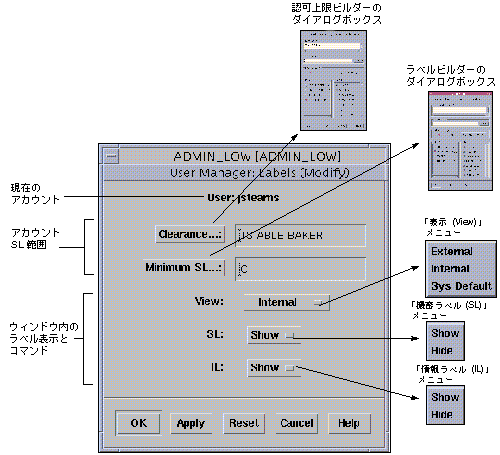

ナビゲータダイアログボックスの「ラベル (Labels)」ボタンをクリックすると、「ラベル (Labels)」ダイアログボックスが表示されます (次の図を参照)。「ラベル (Labels)」ダイアログボックスでは、ユーザーのアカウント SL 範囲を指定したり、ユーザーのセッションでのラベルの表示方法、表示または非表示の切り替えを指定できます。
「アカウント SL 範囲」とは、ユーザーが作業を行える機密ラベルの範囲のことです。範囲の上限はユーザーの認可上限によって定義され、下限はユーザーの最下位機密ラベルによって定義されます。
「認可上限 (Clearance)」ボタンをクリックすると認可上限ビルダーのダイアログボックスが表示されるので、ここにユーザーの認可上限を入力します。認可上限ビルダーのダイアログボックスでは、ユーザーの認可上限の要素である、格付けとコンパートメントを選択できます。認可上限ビルダーのダイアログボックスを閉じると、選択した認可上限が「ラベル (Labels)」ダイアログボックスの「認可上限 (Clearance)」フィールドに表示されます。
「最下位 (Minimum)」ボタンをクリックするとラベルビルダーダイアログボックスが表示されるので、ここにユーザーの最下位機密ラベルを入力します。「最下位ラベル」とは、ユーザーのアカウント SL 範囲の最下位の機密ラベルのことです。これは、ユーザーが Trusted Solaris セッションを開始してワークスペースを配置する際のデフォルトの機密ラベルになります。認可上限の設定と同様に、ラベルビルダーダイアログボックスで、最下位機密ラベルを定義する格付けとコンパートメント要素を選択します。ラベルビルダーダイアログボックスを閉じると、「ラベル (Labels)」ダイアログボックスの「最下位 (Minimum)」フィールドに、選択した最下位機密ラベルが表示されます。
認可上限ビルダーのダイアログボックスでもラベルビルダーダイアログボックスでも、選択できる値はユーザーのアカウント範囲内に限られます。詳細は、第 1 章「管理入門」の 「アカウントラベル範囲」の項を参照してください。灰色表示になっている格付けがある場合は、その格付けに対するコンパートメントが制約されている可能性があります。このような場合は、コンパートメントの選択を解除してみてください。
「ラベル (Labels)」ダイアログボックスの下半分には、ユーザーセッションでの機密ラベルと情報ラベルの表示方法を指定します。ラベルを表示するように設定すると、画面下部のトラステッドパスインジケータ、ウィンドウフレームの上部、ウィンドウアイコンのタイトルバーに、ラベルが表示されます。機密ラベルは角括弧 ([ ]) の中に表示され、情報ラベルと区別されます。ユーザーが複数のレベルでの作業を許可されている場合は、機密ラベルを表示する必要があります。一方、シングルラベルセッションで作業するユーザーの場合、機密ラベルを表示する必要はありません。
「表示 (View)」メニューには次のオプションがあります。
「外部用 (External)」 - 機密ラベル ADMIN_HIGH と ADMIN_LOW を label_encodings ファイルに記述されているラベル名に変換する。サイトのポリシーに応じて、「ADMIN_LOW」というラベルの代わりに「PUBLIC」などのラベル名を表示することができます。
「内部用 (Internal)」 - 機密ラベル ADMIN_HIGH と ADMIN_LOW をそのまま表示する。
「Sys デフォルト (Sys Default)」 - 機密ラベル ADMIN_HIGH と ADMIN_LOW の表示については、label_encodings ファイルの定義に従ってシステムデフォルトを採用する。
「表示 (View)」メニューのオプションは、機密ラベルと情報ラベルを表示する場合に限り、選択できます。次の説明を参照してください。
「機密ラベル (SL)」メニューからは機密ラベルの表示または非表示の指定を、「情報ラベル (IL)」メニューからは情報ラベルの表示または非表示の指定が可能です。

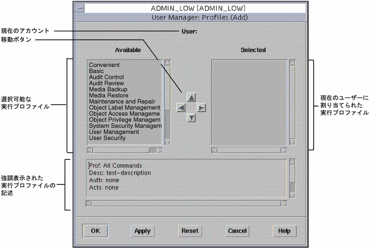

ナビゲータダイアログボックスの「プロファイル (Profiles)」ボタンをクリックすると、「プロファイル (Profiles)」ダイアログボックスが表示されます (次の図を参照)。
「プロファイル (Profiles)」ダイアログボックスでは、ユーザーや役割に実行プロファイルを割り当てることができます。実行プロファイルは、CDE アクション、コマンド、承認のためのツールの集合です (「プロファイルマネージャの使用法」を参照)。自分に割り当てられたプロファイルにないコマンドは、プロファイルシェルで使用できません。
セキュリティ関連のアプリケーションが定義されている実行プロファイルは、役割だけに割り当てられ、直接ユーザーに割り当てられることはありません。ユーザーに直接割り当てられるのは、セキュリティに関係のないアプリケーションの入った実行プロファイルです。
ダイアログボックスの左側のリストには、まだユーザーに割り当てられていない選択可能な実行プロファイルが表示されます。Trusted Solaris には、あらかじめ多数の実行プロファイルが用意されていますが (「Trusted Solaris で使用するプロファイル」を参照)、独自に新しいプロファイルを作成することもできます。これについては、「プロファイルマネージャの使用法」を参照してください。ダイアログボックスの右側のリストには、このユーザーに割り当てられた実行プロファイルが入ります。実行プロファイルの 1 つをクリックして選択すると、そのプロファイルに関する記述がある場合、それがダイアログボックス下部の記述領域に表示されます。記述として表示される情報には、次のものがあります。
「Prof」 - 実行プロファイル名
「Desc」 - 実行プロファイルの目的を示す簡単な説明
「Auth」 - 実行プロファイルに定義されている承認
「Acts」 - 実行プロファイルに定義されているアクション
「Cmds」 - 実行プロファイルに定義されているコマンド
右向き、または左向きの移動ボタンをクリックすると、左右のリストにプロファイルが移動します。
上下の移動ボタンは、現在強調表示されているプロファイルを、「選択 (Selected)」リストの中で上下に移動したいときに使用します。Trusted Solaris では、PATH 変数の場合と同様、プロファイル内のコマンドがこのリストの順番に従って検索されるため、プロファイルの順番が重要です。したがって、複数のプロファイルに定義されているコマンドを実行する場合、このコマンドは、複数のプロファイルのうち、プロファイルリストの一番上にあるプロファイルのコマンドとして実行されます。このような重複コマンドの使用には注意が必要です。
重複コマンドには便利な使い方もあります。たとえば、あるコマンドの特権を変更したいという場合は、そのコマンドに新しい特権を割り当てて別のプロファイルを作成し、コマンドが今まで定義されていたプロファイルの上に挿入します。

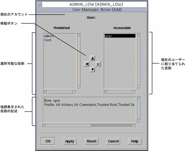

「ナビゲータ (Navigator)」ダイアログボックスの「役割 (Roles)」ボタンをクリックすると、「役割 (Roles)」ダイアログボックスが表示されます (次の図を参照)。
ここで重要なのは、役割はユーザーにしか指定できないということです。つまりある役割を別の役割に指定することはできません。「役割 (Roles)」ダイアログボックスは、ユーザーにアイテムを割り当てるという点で「プロファイル (Profiles)」ダイアログボックスと操作が似ています。ダイアログボックスの左側のリストには、まだユーザーに割り当てられていない選択可能な役割が表示されています。この中の役割を右側のリストに移動すると、ユーザーに役割が割り当てられます。役割をクリックして選択すると、その役割に関する記述があれば、ダイアログボックス下部の記述領域に表示されます。記述領域には、選択した役割の名前と、その役割に割り当てられている実行プロファイルが表示されます。
役割の詳細については、「役割」を参照してください。
