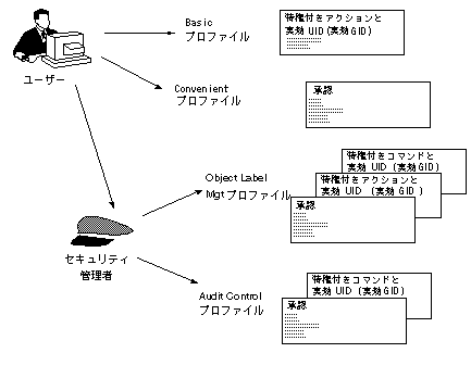

図 1-9 は、Trusted Solaris 環境で、ユーザーや役割が実行プロファイルを使用して、トラステッドアプリケーションにアクセスするまでの仕組みを描いたものです。ユーザーは、直接プロファイルにアクセスすることも、役割になってアクセスすることもできます。プロファイルには名前が付いており、CDE アクション、コマンド、承認、特権、実効 UID (実効 GID) の組み合わせが定義されています。これらの概要については、次の項で詳しく説明します。
実行プロファイルは、いくつかの設定をひとまとめにした機構であり、個々のユーザーや役割にトラステッドプログラム (トラステッドコンピューティングベースのプログラム) と資格を割り当てる構築単位です。実行プロファイルには、次の要素が定義されます。

実行プロファイルの主な目的は、特権や有効な UID (GID) を使用するアプリケーションと承認とを切り離し、そのアプリケーションを必要とするユーザーだけにアクセスを許可することです。プロファイルは、プロファイルマネージャというツールで編集します。編集方法については、「プロファイルマネージャの使用法」を参照してください。

実行プロファイルに定義されている CDE アクションには、フロントパネルのアプリケーションマネージャとファイルマネージャからアクセスできます。プロファイル中のコマンドには、「プロファイルシェル」という Bourne シェルからアクセスします。ユーザーや役割がアクセスできるアプリケーションは、それぞれに割り当てられたプロファイルに定義されたものに限定されます。プロファイルシェルをユーザーや役割に割り当てるには、ユーザーマネージャを使用します。この方法については、「ユーザーに実行プロファイルを指定する」を参照してください。プロファイルシェルを使用すると、ユーザーを「有効」にできます。つまり、ユーザーにコマンドへのアクセスを許可し、特権や、通常のユーザーには使用できない承認を与えるわけです。また、ユーザーを「制約」することもできます。これは、ユーザーのアクセスを特定のコマンドセットだけに制限する、不慣れなユーザー向けの処置です。プロファイルシェルは、特権や承認が定義されたプロファイルを役割アカウントやユーザーアカウントに割り当てる際に使用します。
通常のユーザーとして操作する場合も役割になった場合も、そのユーザーまたは役割のプロファイルの内容に応じて、アプリケーションに対するアクセス権とセキュリティ属性が与えられます。ただし、通常のユーザーのプロファイルと役割のプロファイルとでは、同じアプリケーションにアクセスする場合でも資格のレベルが異なっていることがあります。たとえば、Basic Actions 実行プロファイルからファイルマネージャにアクセスしているユーザーには、特別な特権や承認は与えられていません。一方、同じファイルマネージャに Object Label Management プロファイルからアクセスしているユーザーは、ファイルの書き込み時に file_mac_write 特権を使ってMAC 保護を書き換えたり、基本的な UNIX アクセス権を持っていなくても、file_dac_read 特権でファイルを読み取ることができます。

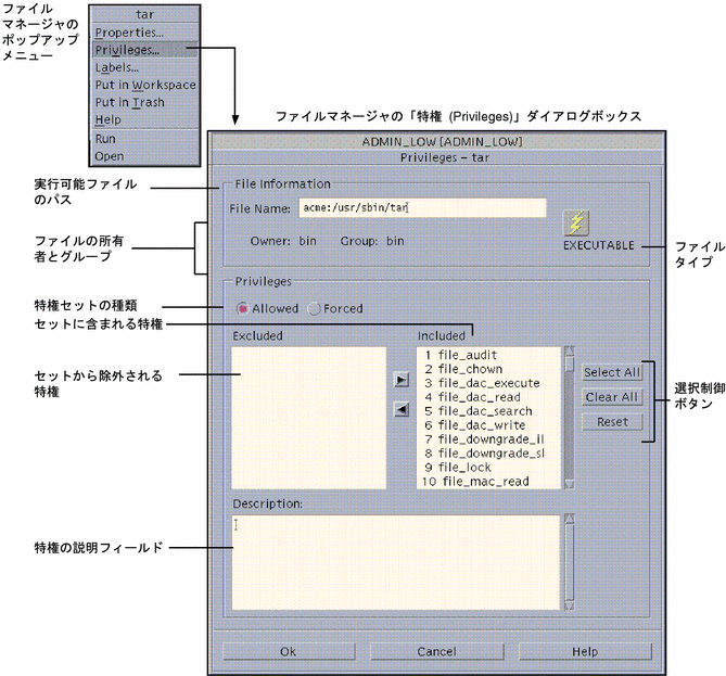

ファイルマネージャを使用して、許容された特権と強制された特権を実行ファイルに割り当てます。実際には、すべての特権を許容セットに含めておき、アプリケーションで使用してはならない特権があれば、それだけを除外するのが一般的です。強制された特権は、通常、アプリケーションに不可欠な場合だけ使用します。許容されているだけで強制されていない特権は、プロセスの継承可能セットに含まれている場合に限り使用できます。
ファイルマネージャのポップアップメニューから「特権 (Privileges)」を選択すると、選択したアプリケーションアイコンの「特権 (Privileges)」ダイアログボックスが表示されます (次の図を参照)。「特権 (Privileges)」ダイアログボックスでは、実行可能ファイルのパス、所有者、グループ、ファイルタイプ (実行可能ファイルまたはスクリプトファイル) を確認したり、特権セットの種類 (許容された特権または強制された特権) を選択することができます。また、除外する特権セットに特権を追加したり、逆に削除するための 2 つのリストフィールドも表示されます。「説明 (Description)」フィールドには、選択した特権の説明が表示されます。右側の 3 つの選択制御ボタンを使用すると、特権グループ全体に対する操作を指定できます。
継承可能な特権は、プロファイルマネージャを使用して実行プロファイル中の CDE アクションとコマンドに割り当てます。プロファイル中のアプリケーションの継承可能セットに含まれる特権は、対応する実行可能ファイルの許容セットにも含まれていないと使用できません。この特権は、アプリケーションのプロセスによって、他の継承可能な特権 (許容されている場合のみ) とともに、アプリケーションが起動する子プロセスに渡されます。
