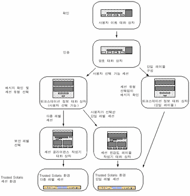

로그인 프로세스
Trusted Solaris 환경을 액세스하려면 Trusted Solaris 시스템 관리자와 보안 관리자가 사용자 계정을 설정해야 합니다. 계정은 사용자에게 컴퓨터의 일부 기능을 사용할 수 있는 권한을 주며, 지정된 사용자 이름과 사용자 ID(UID) 같은 확인 정보를 포함합니다. 사용자는 사용자 이름과 암호를 사용하여 시스템에 로그인할 수 있습니다. 사용자 ID는 사용자가 소유하는 파일과 디렉토리뿐만 아니라 사용자의 모든 트랜잭션을 확인합니다.
그림 2-1은 로그인 프로세스의 개요를 보여줍니다. 이 프로세스는 개요 그림 다음에서 자세히 설명됩니다. 프로세스의 단계는 다음과 같습니다.
그림 2-1 Trusted Solaris 로그인 프로세스
Graphic
확인

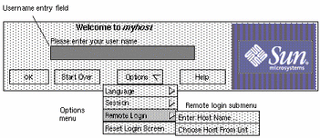

Trusted Solaris 워크스테이션이 작업 세션에 있지 않으면 로그인 화면이 나타납니다. 로그인 화면 처음에는 사용자 이름 대화 상자가 있으며, 다음 사용자가 이 대화 상자에 사용자 이름을 입력할 수 있습니다(그림 2-2 참조). 이것이 로그인 프로세스의 확인 단계입니다.
시스템에서 자신을 확인하려면
  1. 사용자 이름 대화 상자(아래 그림 참조)의 옵션(Option) 메뉴에서 원격 로그인(Remote Login)을 선택하고 호스트 이름 입력(Enter Host Name) 또는 목록에서 호스트 선택(Choose Host from List)을 선택하여 원격으로 로그인할 수 있습니다. 그 외의 경우 로컬로 로그인하려면 단계 2를 참조하십시오.
    직접 호스트 항목에 대한 대화 상자나 목록 대화 상자가 나타납니다. 사용자가 지정한 호스트는 Trusted Solaris의 호환 버전에서 실행되고 있어야 합니다. 두 경우 모두 호스트를 선택하고 나면 원격 호스트의 이름과 함께 다른 사용자 이름 대화 상자가 표시됩니다.
    그림 2-2 사용자 이름 대화 상자
    Graphic
  2. 사용자 이름 대화 상자의 텍스트 필드에 사용자 이름을 입력합니다.
    관리자가 사용자에게 지정해 준 대로 철자 및 대소문자를 정확하게 입력해야 합니다.
  3. 확인(OK) 버튼 또는 Enter를 눌러 사용자 이름 입력을 확인합니다. 로그인할 준비가 되지 않았으면 다른 옵션 중 하나를 선택합니다.
    로그인할 준비가 되지 않았으면 다음 옵션 중 하나를 선택합니다.
    • 사용자 이름을 다시 입력하려면 처음부터 다시 시작(Start Over) 버튼을 누릅니다.
    • 윈도우 시스템을 다시 시작하려면 옵션(Options) 메뉴에서 로그인 재설정(Reset login)을 누릅니다.
    • 로그인 사용자 이름 대화 상자 사용에 대한 내용을 보려면 도움말(Help)을 누릅니다.
    주의 - 주의 -
    로그인 화면이 나타날 때는 트러스트 스트라이프를 볼 수 없습니다. 로그인하거나 화면을 잠금 해제하는 동안 화면 스트라이프가 나타나는 경우에는 암호를 입력하지 마십시오. 속임수에 빠질 수 있기 때문입니다. 즉, 침입자의 프로그램이 로그인 프로그램으로 가장하여 암호를 알아낼 수 있습니다.

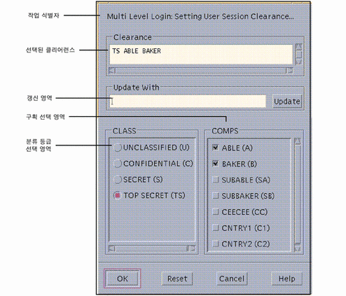

다중 레벨 세션에 대해 클리어런스를 선택하려면
세션 클리어런스는 해당 세션에서 액세스할 수 있는 파일의 민감도 레이블에 대한 상한을 설정합니다. 클리어런스를 설정하려면 클리어런스 작성기(Clearance Builder) 대화 상자를 사용합니다(그림 2-5 참조).
  1. 클리어런스(Clearance) 필드에서 기본 클리어런스를 사용하려면 확인(OK)(또는 Enter)을 누르고 Trusted Solaris 환경이 표시될 때까지 기다립니다.
    다른 클리어런스를 사용하려면 2 단계로 가서 새 클리어런스를 작성합니다.
  2. 분류 등급 선택 영역에서 원하는 분류 등급을 누릅니다.
  3. 구획 선택 영역에서 원하는 구획을 누릅니다.
  4. 선택한 클리어런스 필드에서 작성한 클리어런스를 선택합니다. 선택한 클리어런스가 맞는 경우 확인(OK) 또는 Enter를 누르거나 다른 클리어런스를 작성하려면 2 단계로 가 다른 클리어런스를 작성합니다.
    그림 2-5 세션 클리어런스 작성기 대화 상자
    Graphic

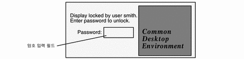

화면을 잠그고 잠금 해제하려면
  1. 화면을 잠그려면 프론트 패널의 전환 영역에서 화면 잠금 아이콘을 누릅니다(그림 2-7 참조).
    그림 2-7 프론트 패널 전환 영역
    Graphic
    화면이 검은색으로 바뀌고 그림 2-8과 같은 대화 상자가 표시됩니다.
    그림 2-8 화면 잠금 대화 상자
    Graphic
    주 -
    화면이 잠겼을 때는 트러스트 스트라이프가 표시되지 않습니다. 트러스트 스트라이프가 나타나는 경우에는 즉시 보안 관리자에게 알려야 합니다.
  2. 화면 잠금을 해제하려면 암호 입력 필드에 암호를 입력하고 Enter를 누릅니다.
    그러면 세션이 이전 상태로 돌아갑니다.
