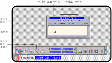

  1. Trusted Solaris 환경을 검사합니다.
    그림 3-5 기본 Trusted Solaris 환경
    Graphic
    Trusted Solaris는 항상 화면 맨 아래에 트러스트 스트라이프를 표시하며, 사용자가 트러스트 컴퓨팅 기반과 상호 작용할 때는 트러스트 경로 기호를 표시합니다.(이 그림에서는 프론트 패널 영역에 포인터가 있고 프론트 패널이 트러스트 컴퓨팅 기반과 상호 작용할 수 있는 응용프로그램을 포함하므로 트러스트 경로 기호가 표시됩니다.) 윈도우 환경에서 사용자가 화면을 잠그는 경우 외에 트러스트 스트라이프가 없어지면 즉시 Trusted Solaris 관리자에게 시스템에 심각한 문제가 있음을 알리십시오.
    주 -
    트러스트 스트라이프는 다른 방법으로 구성될 수 있습니다. 이것은 "Trusted Solaris 환경에서 레이블 표시"에 자세히 설명되어 있습니다.
    트러스트 스트라이프(그림 3-5 참조)에는 잠재적으로 두 가지 요소가 있습니다.
    • 트러스트 경로 기호 - 보안 관련 동작을 실행할 때 나타납니다.
    • 윈도우 SL 지시자 - 활성 윈도우(포인터가 가리키는 윈도우)의 민감도 레이블이 표시됩니다. 예를 들어, 이 작업 공간의 초기 윈도우 SL은 해당 사용자에 대한 최소 민감도 레이블인 CONFIDENTIAL A B입니다. 윈도우 SL 지시자는 선택 사항이므로 구성에 나타나지 않을 수도 있습니다.
    주 -
    윈도우 SL 지시자는 선택사항으로 사이트에 대해서는 구성할 수 없습니다.

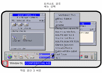

  3. 포인터를 작업 공간 3(Workspace Three) 버튼 위에 두고 오른쪽 마우스 버튼을 누른 상태로 유지합니다.
    이렇게 하면 해당 작업 공간에서 동작하는 옵션들을 포함하는 트러스트 경로 메뉴의 작업 공간 버전이 나타납니다. 메뉴에 나타나는 선택 사항은 사용자 계정을 설정한 방식에 따라 달라집니다.
    그림 3-7 트러스트 경로 메뉴 - 작업 공간 버전

Trusted Solaris 환경에 있는 모든 응용프로그램에는 민감도이 있습니다. 응용프로그램은 모든 데이터 트랜잭션에서 주체이며 응용프로그램이 액세스를 시도하는 객체(일반적으로 파일)를 동등하거나 상위 민감도 레이블을 가지고 지배해야 합니다. 응용프로그램에 대한 레이블 정보는 윈도우가 열리거나 최소화되면 윈도우 레이블 스트라이프에 표시됩니다. 포인터가 윈도우에 있으면 응용프로그램의 레이블 또한 트러스트 스트라이프에 나타납니다.

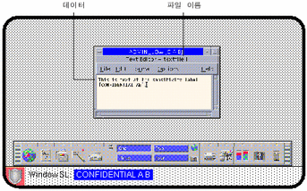

  1. 프론트 패널(Front Panel)에 있는 문서 편집기(Text Editor) 아이콘을 눌러 문서 편집기(Front Panel)를 시작합니다.
    그림 3-8 응용프로그램 실행
    Graphic
    예제에서 텍스트 편집기는 민감도 레이블로 CONFIDENTIAL A B를 가지고 있습니다. 이 작업 공간에서 시작된 모든 응용프로그램은 그래픽 인터페이스에서 시작되었는지 쉘 윈도우에서 시작되었는지에 관계 없이 동일한 민감도 레이블을 가집니다. 트러스트 컴퓨팅 기반을 액세스하는 것이 아니므로 트러스트 경로 기호는 트러스트 스트라이프에 나타나지 않습니다.
  2. 일부 텍스트를 문서 편집기(Text Editor)에 입력하고 파일(File) 메뉴의 저장(Save) 옵션을 사용하여 파일(예제에서는 textfile.1)을 저장합니다.
    그림 3-9 데이터 입력 및 파일 저장
    Graphic
    Trusted Solaris 세션에서 파일을 만들면 파일은 이 파일을 만든 응용프로그램의 민감도 레이블에 있게 됩니다. 예제에서는 [CONFIDENTIAL A B]입니다.

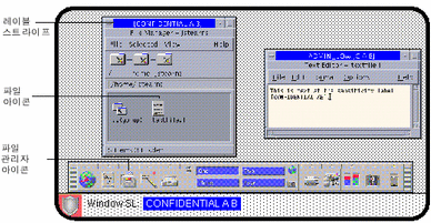

교육: 파일 관리자를 사용하여 파일 보기
Trusted Solaris 환경에서 파일은 데이터 트랜잭션의 객체이고 민감도 레이블이 파일의 민감도 레이블에 대해 지배적인 응용프로그램에서만 액세스할 수 있습니다. 작업 공간 또는 동일한 민감도 레이블을 가지는 파일 관리자에서만 파일을 볼 수 있습니다.
    파일 관리자(File Manager) 아이콘을 눌러 시작합니다.
그림 3-10 파일 관리자 사용
Graphic
파일 관리자는 응용프로그램이며, 현재 작업 공간과 동일한 레이블로 시작됩니다. 파일 관리자에서는 동일한 민감도 레이블에 있는 파일에만 액세스할 수 있습니다.

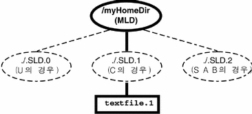

"민감도 레이블별로 구별된 디렉토리에 파일 저장"에서 설명한 대로 Trusted Solaris 환경은 단일 레벨 디렉토리(SLD) 및 다중 레벨 디렉토리(MLS)를 제공하여 여러 민감도 레이블에서 파일과 디렉토리를 구별합니다. 다중 레벨 디렉토리 내에서 파일을 보거나 액세스할 때마다 현재 민감도 레이블에서 단일 레벨 디렉토리의 내용을 효과적으로 제한합니다. 다음 그림은 홈 디렉토리의 내용을 보여줍니다(예제에서는 textfile.1).
그림 3-11 CONFIDENTIAL 민감도 레이블에서 표시된 파일과 숨겨진 파일

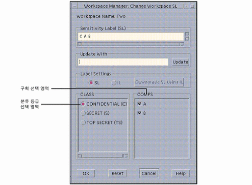

    이렇게 하면 새로운 작업 공간 민감도 레이블을 지정할 때 레이블 작성기가 화면에 나타납니다(아래 그림 참조). 트러스트 경로 메뉴를 화면에 표시하면 트러스트 경로 기호가 다시 나타납니다.
    그림 3-13 작업 공간 민감도 레이블 작성기 대화 상자
    Graphic

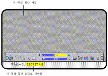

  2. 새 작업 공간에 다른 민감도 레이블을 입력합니다.
    분류 등급 영역에서 분류 등급을 선택하고 구획 영역에서 구획을 하나 이상 선택한 다음 확인(OK)을 누릅니다.
    작업 공간 민감도 레이블 작성기 대화 상자에서 확인(OK) 또는 Enter를 누르면 새 작업 공간으로 전환됩니다(아래 그림 참조). 새 작업 공간의 배경은 이전과 달라질 수 있으며, 트러스트 스트라이프는 새 민감도 레이블을 나타낼 것입니다. 또한 시스템은 적절한 작업 공간 버튼, 윈도우 SL 지시자 및 레이블 스트라이프에 민감도 레이블의 색상을 적용하여 색상 코딩된 여러 민감도 레이블로 구성될 수도 있습니다.

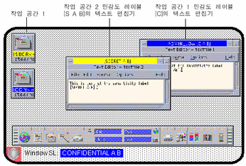

  2. 단계별 설명이 시작할 때 사용한 작업 공간을 선택하고 확인(OK)을 누릅니다.
    이렇게 하면 현재 민감도 레이블 [S A B]에서 실행 중이던 파일 관리자가 [C]로 설정되어 있는 이전 작업 공간으로 이동됩니다. 작업 공간을 사용하는 것은 트러스트 컴퓨팅 기반에 잠재적인 영향을 주므로 포인터가 작업 공간 사용 대화 상자에 있을 때 트러스트 경로 기호가 다시 나타난다는 것을 유의하십시오.
  3. 텍스트 편집기(Text Editor) 윈도우에 대해서는 단계 1 및 단계 2을(를) 참고하십시오.
    이렇게 하면 현재 파일을 포함하는 텍스트 편집기 윈도우가 이전 작업 공간으로 이동됩니다.
  4. 작업 공간 1(Workspace One) 버튼을 눌러 이전 작업 공간으로 돌아갑니다.
    [CONFIDENTIAL A B]에서 실행 중인 작업 공간 1의 텍스트 편집기와 파일 관리자, [SECRET A B]에서 실행 중인 작업 공간 2의 텍스트 편집기와 파일 관리자 등 4개의 윈도우가 보입니다.

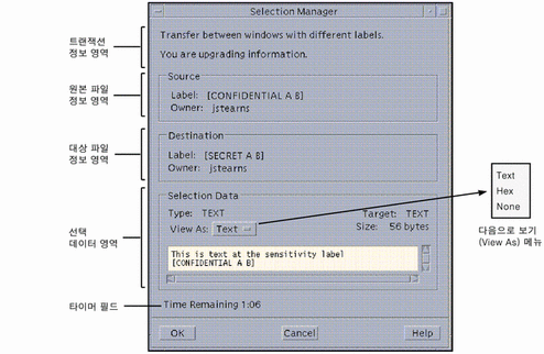

  2. [CONFIDENTIAL A B] 텍스트 편집기(Text Editor) 윈도우의 텍스트를 강조표시하고 [SECRET A B] 텍스트 편집기(Text Editor)에서 마우스 중간 버튼을 눌러 데이터를 붙여넣습니다.
    이 트랜잭션을 완료하면 전송되는 데이터의 민감도 레이블이 업그레이드됩니다. 전송하기 전에 아래와 같은 선택 관리자 확인(Selection Manager Confirmation) 대화 상자가 나타납니다.
    그림 3-22 선택 관리자 확인 대화 상자
    Graphic
    선택 관리자 확인 대화 상자에는 다음과 같은 영역이 있습니다.
    • 트랜잭션 정보 영역 - 트랜잭션 확인이 필요한 이유를 설명합니다.
    • 원본 파일 정보 영역 - 원본 파일의 민감도 레이블 및 원본 파일의 소유자를 식별합니다.
    • 대상 파일 정보 영역 -민감도 레이블과 대상 파일의 소유자를 식별합니다.
    • 선택 데이터 영역 - 전송을 위해 선택된 데이터 유형, 대상 파일의 유형 및 크기(바이트 단위)를 확인합니다. 이동 가능한 표시 필드에서 선택된 데이터를 텍스트 또는 16진수 형식으로 표시하거나 없음(None)을 선택하여 모두 숨길 수 있습니다.
    • 타이머 필드 - 트랜잭션 완료에 남은 시간을 알려줍니다. 시간의 양과 타이머의 사용은 사이트 구성에 따라 결정됩니다.
  3. 확인(OK)을 눌러 [CONFIDENTIAL A B] 텍스트 편집기(Text Editor) 윈도우에서 [SECRET A B] 텍스트 편집기(Text Editor) 윈도우까지의 데이터 전송을 완료합니다.
    전송된 데이터는 레이블 [SECRET A B]로 표시되어 텍스트 편집기에 있습니다. 트랜잭션을 원하지 않으면 취소(Cancel) 버튼을 눌러 트랜잭션을 중지할 수 있습니다.
