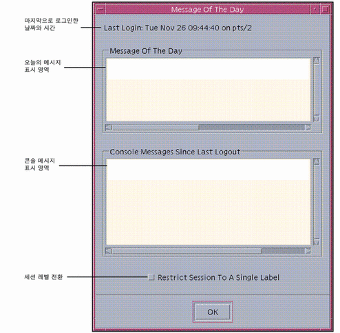

워크스테이션 정보(Workstation Information) 대화 상자(아래 그림 참조)에는 마지막으로 로그인한 날짜와 시간, 관리자의 오늘의 메시지 및 콘솔 메시지가 표시됩니다. 이러한 사항은 있을 수 있는 보안 침해에 대비해 검사해야 합니다. 또한 이 대화 상자를 사용하여 세션의 종류를 단일 레벨 또는 다중 레벨 세션에서 지정할 수 있습니다.
마지막으로 로그인한 날짜와 시간, 오늘의 메시지(the Message of the Day) 및 콘솔 메시지 영역을 검사합니다.
이렇게 하면 보안 문제를 방지할 수 있습니다.
세션을 단일 레이블로 제한(Restrict Session to a Single Label) 단추가 눌러졌는지 확인하고 확인(OK)을 누릅니다.
세션 레벨(Session Level) 버튼은 단일 레벨 세션 또는 다중 레벨 세션을 선택하고 있는지 여부를 나타냅니다. 확인(OK)을 누르면 세션 유형이 설정되고 오늘의 메시지(Message of the Day) 대화 상자가 세션 클리어런스 작성기(Session Clearance Builder) 대화 상자로 바뀝니다.
계정이 단일 민감도 레이블 작동으로 구성된 경우 다중 레벨 세션을 진행할 수 없으며 세션 클리어런스 레이블 작성기(Session Clearance Label Builder) 대화 상자가 시스템에 표시되지 않습니다. 그러나 이 자습서 "교육: 기본 Trusted Solaris 환경 탐색","교육: 응용프로그램 시작", "교육: 파일 관리자를 사용하여 파일 보기"의 다음과 같은 구역에는 참여할 수 있습니다.
