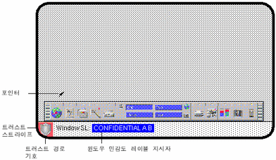

  1. Trusted Solaris 환경을 검사합니다.
    그림 3-5 기본 Trusted Solaris 환경
    Graphic
    Trusted Solaris는 항상 화면 맨 아래에 트러스트 스트라이프를 표시하며, 사용자가 트러스트 컴퓨팅 기반과 상호 작용할 때는 트러스트 경로 기호를 표시합니다.(이 그림에서는 프론트 패널 영역에 포인터가 있고 프론트 패널이 트러스트 컴퓨팅 기반과 상호 작용할 수 있는 응용프로그램을 포함하므로 트러스트 경로 기호가 표시됩니다.) 윈도우 환경에서 사용자가 화면을 잠그는 경우 외에 트러스트 스트라이프가 없어지면 즉시 Trusted Solaris 관리자에게 시스템에 심각한 문제가 있음을 알리십시오.
    주 -
    트러스트 스트라이프는 다른 방법으로 구성될 수 있습니다. 이것은 "Trusted Solaris 환경에서 레이블 표시"에 자세히 설명되어 있습니다.
    트러스트 스트라이프(그림 3-5 참조)에는 잠재적으로 두 가지 요소가 있습니다.
    • 트러스트 경로 기호 - 보안 관련 동작을 실행할 때 나타납니다.
    • 윈도우 SL 지시자 - 활성 윈도우(포인터가 가리키는 윈도우)의 민감도 레이블이 표시됩니다. 예를 들어, 이 작업 공간의 초기 윈도우 SL은 해당 사용자에 대한 최소 민감도 레이블인 CONFIDENTIAL A B입니다. 윈도우 SL 지시자는 선택 사항이므로 구성에 나타나지 않을 수도 있습니다.
    주 -
    윈도우 SL 지시자는 선택사항으로 사이트에 대해서는 구성할 수 없습니다.

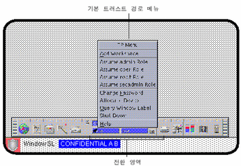

  2. 포인터가 작업 공간 전환 영역 안에 있으나 작업 공간 버튼 위에는 없는 상태에서 마우스 오른쪽 버튼을 누른 상태로 유지합니다.
    이렇게 하면 트러스트 경로(Trusted Path) 메뉴의 기본 버전이 나타납니다.
    그림 3-6 기본 트러스트 경로 메뉴
    Graphic
    트러스트 경로 메뉴는 일반적인 보안 관련 작업을 수행하는 데 주로 사용됩니다. 트러스트 경로 메뉴를 표시하거나 트러스트 스트라이프 또는 프론트 패널 위에 포인터를 놓으면 트러스트 경로 기호가 표시됩니다.
