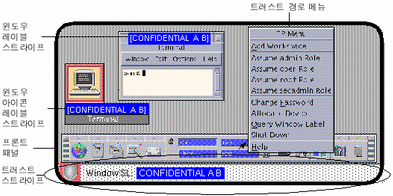

트러스트 경로 메뉴
프론트 패널의 전환 영역에서 마우스 오른쪽 버튼을 누르고 있으면 트러스트 경로(TP) 메뉴에 액세스할 수 있습니다. 트러스트 경로 메뉴는 포인터의 위치에 따라 다음과 같이 서로 다른 선택사항 및 제목과 함께 표시됩니다.
주 -
핵심 항목은 사용자 계정 설정에 따라 달라집니다. 계정 설정에 따라 여러 역할을 가질 수도 있고 전혀 갖지 못할 수도 있습니다. 민감도 레이블이 숨겨져 있으면 작업 공간 SL 변경 옵션이 표시되지 않습니다. 장치 할당도 허용되지 않습니다.
그림 4-7 트러스트 경로 메뉴의 작업 공간 버전
Graphic
트러스트 메뉴의 선택사항은 세 가지 주요 범주로 구분됩니다.
작업 공간 선택사항은 포인터가 작업 공간 버튼 위에 있을 때만 표시됩니다. 역할 가정 선택사항과 기타 작업 선택사항은 모든 TP 메뉴에 나타납니다. 시스템 구성이 다르면 선택사항도 달라진다는 것을 유의하십시오.
