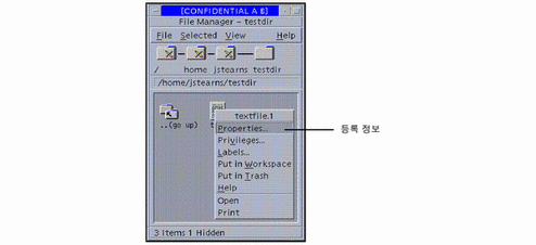

파일 관리자는 파일 및 디렉토리 작업에 사용되는 주요 도구입니다. 이 도구는 Trusted Solaris 환경을 위해 약간 수정되어 강제 액세스 제어를 제공합니다. 이 절에서는 Trusted Solaris 환경에서 파일 및 폴더의 기본 사용 권한 및 액세스 제어 목록(ACL)에 초점을 맞춥니다. 파일 관리자의 민감도 레이블 정보를 보려면 기본 Solaris 설명서를 참조하십시오.
아래 그림은 등록 정보 대화 상자를 표시하는 두 가지 방법으로 주 파일 관리자 윈도우를 보여줍니다. 특정 파일에서 마우스의 오른쪽 버튼을 눌러 파일 관리자 팝업 메뉴의 등록 정보...(Properties...)를 선택하거나 선택 메뉴의 등록 정보 변경(Change Properties)을 선택할 수 있습니다.
그림 5-1 등록 정보 옵션이 선택된 주 파일 관리자 윈도우
Graphic

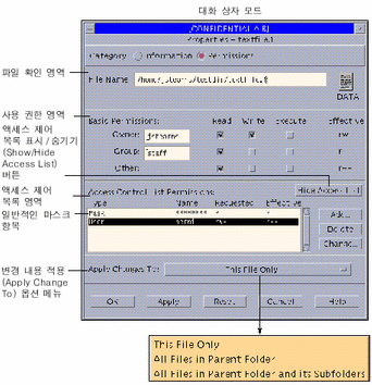

두 가지 방법 모두 등록 정보(Properties) 대화 상자를 표시합니다. 등록정보 대화 상자에는 세 가지 종류의 등록 정보가 표시됩니다.
그림 5-2 사용 권한, ACL 및 정보 모드가 있는 파일 관리자 등록 정보 대화 상자
GraphicGraphicGraphic

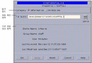

파일 또는 폴더의 기본 정보를 보려면
파일이나 폴더의 기본 정보는 소유자, 그룹, 크기(바이트 단위), 최종 액세스 날짜 및 최종 수정 날짜입니다.
  1. 파일 관리자 등록정보(File Manager Properties) 대화 상자를 표시합니다.
    "파일 또는 폴더에 대한 등록 정보 대화 상자를 표시하려면"을 참조하십시오.
  2. 범주(Category) 필드에서 정보(Information) 버튼을 누릅니다.
    이렇게 하면 대화 상자가 기본 정보 모드로 설정됩니다.
    그림 5-5 파일 관리자 기본 정보 대화 상자
    Graphic
  3. 기본 파일 정보 영역에서 데이터를 검사합니다.
    기본 파일 정보 영역의 데이터뿐만 아니라 파일 확인 영역의 오른쪽에 파일이나 폴더의 유형을 나타내는 아이콘도 있습니다.

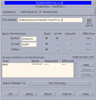

  2. 범주(Category) 필드에서 사용 권한(Permissions) 버튼을 누릅니다.
    이렇게 하면 대화 상자가 사용 권한 모드로 설정됩니다(아래 참조).
    그림 5-6 파일 관리자: ACL 항목 표시
    Graphic
  3. 사용 권한 영역의 설정값을 검사합니다.
    소유자, 그룹 및 기타 범주의 읽기, 쓰기 및 실행 사용 권한이 변경을 수행하는 버튼과 함께 여기에 표시됩니다. 사용 권한 영역의 오른쪽에 있는 효과(Effective) 열은 사용 권한이 명령줄 인터페이스에 나타나듯이 ACL 마스크가 적용된 후에 사용 권한을 표시합니다.
  4. 변경하려면 소유자, 그룹 또는 기타에 대한 읽기, 쓰기 또는 실행 버튼을 누릅니다.
    이 영역의 오른쪽에 있는 효과 열에서 결과를 확인할 수 있습니다.
  5. 이러한 변경 사항에 대한 대상 항목을 선택하려면 윈도우의 아래에 있는 변경 내용 적용(Apply Changes To) 옵션 메뉴에서 해당 대상을 선택합니다.
    현재 파일, 상위 폴더의 모든 파일 또는 상위 폴더와 하위 폴더의 모든 파일을 선택할 수 있습니다.
  6. 확인(OK) 또는 적용(Apply)을 눌러 사용 권한을 저장합니다.

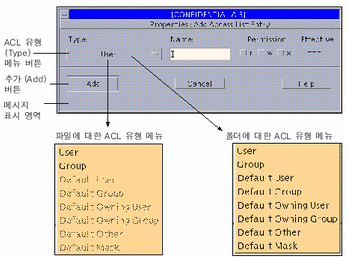

  2. ACL 영역(그림 5-6 참조)의 오른쪽에 있는 추가(Add) 버튼을 눌러 추가(Add) 대화 상자를 표시합니다.
    이렇게 하면 파일 관리자 액세스 목록 항목 추가(File Manager Add Access List Entry) 대화 상자가 아래와 같이 나타납니다.
    그림 5-7 ACL 유형 메뉴가 있는 파일 관리자 액세스 목록 항목 추가 대화 상자
    Graphic
  3. ACL 항목의 종류를 지정합니다.
    옵션 메뉴에서 사용할 수 있는 ACL 유형은 사용자가 파일을 선택하는지 또는 폴더를 선택하는지에 따라 다릅니다. 파일에 대해서는 사용자(User) 항목과 그룹(Group) 항목만 사용할 수 있습니다. 모든 항목은 폴더에서만 사용할 수 있습니다. ACL의 유형을 검토하려면 표 5-1을 참조하십시오.
    그 뿐만 아니라 기본 항목 중 하나를 선택하면 기본 소유 사용자, 기본 소유 그룹, 기본 기타 및 기본 마스크가 상응하는 사용 권한으로 추가된다는 알림 메시지가 대화 상자 하단에 나타납니다.

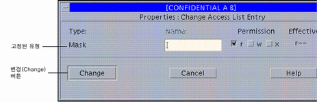

ACL 항목을 변경하려면
  1. "파일 또는 폴더의 ACL 항목을 보려면"에서 설명한 것처럼 파일 관리자 등록 정보(File Manager Properties) 대화 상자를 표시합니다.
  2. 변경할 항목을 액세스 제어 목록 영역에서 선택합니다.

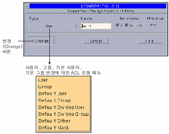

  3. ACL 영역(아래 그림 참조)에서 변경(Change) 단추를 눌러 액세스 목록 항목 변경(Change Access List Entry) 대화 상자를 표시합니다.
    사용자, 그룹, 기본 사용자 또는 기본 그룹 등의 항목을 선택하면 그림 5-8과 같이 해당 대화 상자가 유형(Type) 메뉴를 표시하며, 사용자는 유형을 변경할 수 있습니다. 마스크, 기본 소유 사용자, 기본 소유 그룹, 기본 기타 또는 기본 마스크를 선택하면 ACL 유형 메뉴 버튼이 없으며 유형은 고정됩니다. 기본 마스크 항목 변경에 대한 예제인 그림 5-9를 참조하십시오.
    그림 5-8 사용자, 그룹, 기본 사용자 또는 기본 그룹에 대한 파일 관리자 액세스 목록 항목 변경 대화 상자
    Graphic
    그림 5-9 기본 마스크에 대한 파일 관리자 액세스 목록 항목 변경 대화 상자
    Graphic
  4. ACL 항목의 종류를 지정합니다.
    유형은 단계 3에서 설명한 대로 제한됩니다.
  5. 변경할 이름(사용 가능인 경우)을 지정합니다.
  6. 사용 가능으로 할(또는 사용 불능으로 할) 사용 권한을 누릅니다.
    선택 표시는 해당 사용 권한이 사용 가능함을 의미합니다. 마스크에 의해 무시되는 사용 권한을 선택하면 경보음과 함께 경고가 대화 상자 하단의 메시지 표시 영역에 표시됩니다. 실제 사용 권한 열에서 차이점을 보여줍니다. 그러나 사용자는 항목을 만들 수 있고, 나중에 마스크가 수정되면 효력을 나타냅니다.
  7. 대화 상자에서 변경(Change)을 누릅니다.
    이렇게 하면 액세스 제어 목록 영역에 표시될 항목(및 기본 항목과 관련된 것)이 수정됩니다. 마스크를 선택하면 수정 사항은 지정된 사용자와 그룹 및 소유자의 그룹에 영향을 줍니다.
  8. 사용 권한에 대한 대상 항목 또는 지정한 ACL 항목을 지정하려면 윈도우의 아래에 있는 변경 내용 적용(Apply Changes To) 옵션에서 해당 대상을 선택합니다(그림 5-6 참조).
    현재 파일, 상위 폴더의 모든 파일 또는 상위 폴더 및 하위 폴더에 있는 모든 파일을 선택할 수 있습니다.
  9. 확인(OK)이나 적용(Apply)을 눌러 ACL 항목 변경 내용 및 변경한 사용 권한을 저장합니다.

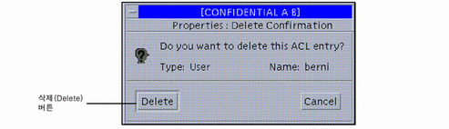

ACL 항목을 삭제하려면
  2. 액세스 제어 목록(Access Control List) 영역에서 삭제할 항목을 선택합니다.
  3. ACL 영역 오른쪽의 삭제(Delete) 버튼을 눌러 삭제(Delete) 대화 상자를 표시합니다(아래 그림 참조).
    그림 5-10 파일 관리자 액세스 목록 항목 삭제 대화 상자
    Graphic
  4. 선택한 항목이 정확한지 확인하고 대화 상자에서 삭제(Delete)를누릅니다.
  5. 사용 권한에 대한 대상 항목 또는 지정한 ACL 항목을 지정하려면 윈도우 아래에 있는 변경 내용 적용(Apply Changes To) 옵션 메뉴에서 해당 대상을 선택합니다(그림 5-6 참조).
    현재 파일, 상위 폴더의 모든 파일 또는 상위 폴더 및 하위 폴더의 모든 파일을 선택할 수 있습니다.
  6. 확인(OK)이나 적용(Apply)을 눌러 현재 ACL 항목 및 변경한 사용 권한을 저장합니다.

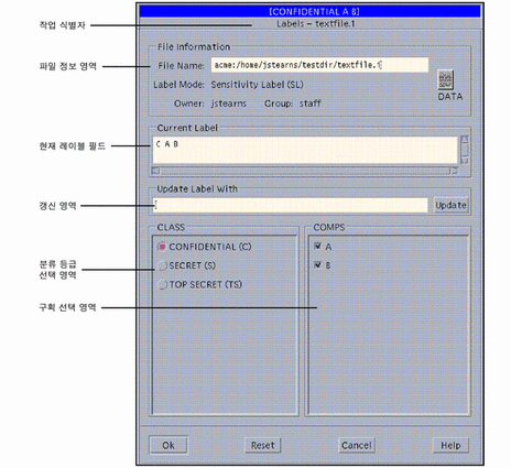

파일의 레이블을 결정하려면
  1. 파일 관리자(File Manager)를 표시하고 파일이 있는 디렉토리를 찾습니다.
  2. 파일을 선택하고 팝업 메뉴나 선택(Selected) 메뉴에서 레이블...(Label...)을 선택합니다.
    이렇게 하면 레이블 대화 상자가 나타납니다(아래 그림 참조).
  3. 취소(Cancel)를 눌러 레이블(Labels) 대화 상자를 닫습니다.
    그림 5-11 SL 모드에 있는 파일 관리자 레이블 변경 대화 상자
    Graphic
현재 레이블(Current Label) 필드에 파일의 레이블이 나타납니다. 레이블은 사용자 계정 구성 방법에 따라 민감도 레이블 또는 CMW 레이블(조합)이 있습니다.

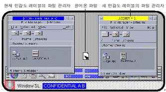

파일의 민감도 레이블을 변경하려면(이동 작업)
  1. 민감도 레이블이 변경되는 파일을 사용하는 사용자가 없는지 확인합니다.
    사용 중인 파일의 민감도 레이블을 변경하면 다른 사용자가 파일을 저장하려고 할 때 심각한 문제가 발생할 수 있습니다.
  2. 파일의 현재 민감도 레이블에서 파일 관리자(File Manager)를 표시하고 동일한 작업 공간의 새 민감도 레이블에서 파일 관리자(File Manager)를 표시합니다.
    이렇게 하면 다른 민감도 레이블에서 두 번째 작업 공간이 열리고 파일 관리자가 표시되어 원래 작업 공간을 사용합니다. 이 절차에 대한 자세한 예제는 "교육: 여러 민감도 레이블의 응용프로그램으로 작업 공간 사용"을 참조하십시오.
  3. 원래 파일 관리자(File Manager)의 파일 아이콘을 새 민감도 레이블의 파일 관리자로 끕니다(아래 그림 참조).
    그림 5-12 다른 민감도 레이블에서 파일 관리자 간에 파일 끌기
    Graphic
    이렇게 하면 파일 관리자 확인(File Manager Confirmation) 대화 상자가 나타납니다. 아래 그림을 참조하십시오.
    그림 5-13 파일 관리자 확인 대화 상자
    Graphic
  4. 파일 관리자 확인(File Manager Confirmation) 대화 상자에서 적용(Apply)을 눌러 전송을 완료합니다.
다른 민감도 레이블에서 파일의 사본을 작성하려면(복사 작업)
"파일의 민감도 레이블을 변경하려면(이동 작업)"의 지시 사항을 따릅니다. 단, 단계 3에서 파일 아이콘을 끌 때 Ctrl을 누르십시오. 다른 민감도 레이블로 파일의 사본을 작성하는 것은 다른 민감도 레이블에서 동일한 파일 이름으로 파일의 다른 버전을 편집해야 하는 경우에 유용합니다.
다른 민감도 레이블에 파일을 연결하려면(연결 작업)
"파일의 민감도 레이블을 변경하려면(이동 작업)"의 지시 사항을 따릅니다. 단, 단계 3에서 파일 아이콘을 끌 때 Shift와 Ctrl을 모두 누르십시오. 파일을 다른 민감도 레이블에 연결하는 것은 낮은 민감도 레이블의 파일을 높은 민감도 레이블에서 보려고 할 때 유용합니다. 해당 파일에 대한 쓰기는 낮은 민감도 레이블에서만 가능합니다.
