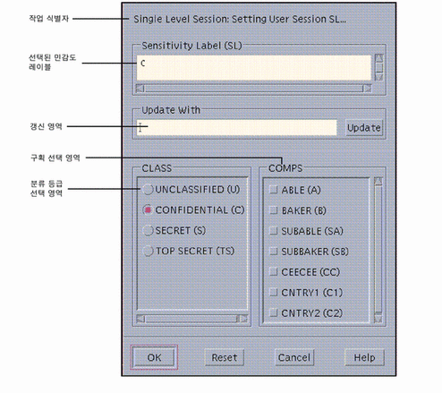

세션 민감도 레이블은 단일 레벨 세션에서 사용자가 생성하려는 민감도 레이블을 설정합니다. 세션 민감도 레이블을 설정하려면 그림 2-6와 같은 단일 레벨 세션 민감도 레이블 작성기(Single-Level Session Sensitivity Label Builder) 대화 상자를 사용합니다.
  1. 민감도 레이블 필드에서 기본 민감도 레이블을 사용하려면 확인(OK)(또는 Enter)을 누르고 Trusted Solaris 환경이 표시될 때까지 기다립니다.
    다른 민감도 레이블을 사용하려면 2 단계로 가서 새 민감도 레이블을 작성합니다.
  2. 분류 등급 영역에서 필요한 분류 등급을 누릅니다.
  3. 구획 선택 영역에서 필요한 구획을 누릅니다.
  4. 선택한 민감도 레이블 필드에서 작성한 민감도 레이블을 선택합니다. 정확하면 확인(OK) 또는 Enter 를 누르거나 2 단계로 가서 다른 민감도 레이블을 작성합니다.
    그림 2-6 단일 레벨 세션 민감도 레이블 작성기
