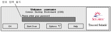

사용자 이름을 입력하고 나면 사용자 이름 대화 상자는 암호 대화 상자가 있는 로그인 화면으로 바뀝니다(그림 2-3 참조). 프로세스 중 이 부분은 인증 단계에 해당합니다. 즉, 사용자가 그 사용자 이름을 사용하도록 인증되었는지를 확인합니다.
자신을 인증하려면
  1. 암호 입력 필드에 암호를 입력합니다.
    보안상의 이유로 문자가 필드에 직접 표시되지는 않습니다.
    그림 2-3 암호 대화 상자
    Graphic
  2. 확인(OK) 또는 Enter를 눌러 암호 입력을 확인합니다. 아직 로그인할 준비가 되지 않았으면 다른 옵션 중 하나를 선택합니다.
