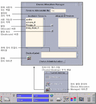

  1. B) 프론트 패널(Front Panel)의 트러스트 데스크탑(Trusted Desktop) 부속 패널에서 장치 할당 관리자(Device Allocation Manager)를 선택합니다.
    이 방법은 장치 할당 관리자를 표시하기 위한 다른 방법입니다(아래 참조).
    그림 4-15 트러스트 데스크탑 부속 패널에서 장치 할당 관리자 선택
    Graphic
  2. 사용할 장치 목록에서 사용할 수 있는 장치를 확인합니다.

  3. 사용할 수 있는 장치(Available Devices) 목록에서 할당된 장치(Allocated Devices) 목록으로 장치를 옮깁니다.
    다음 방법으로 장치를 이동할 수 있습니다.
    • 사용 가능한 장치 목록에서 이동할 장치를 두 번 누릅니다.
    • 장치를 선택하고 마우스 오른쪽 버튼으로 할당(Allocate) 버튼을 가리킨 다음 누릅니다.

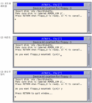

    이 단계에서는 정리 스크립트를 실행하는 cmdtool 윈도우가 열립니다. 정리 스크립트는 트랜잭션의 데이터가 매체에 남아 있지 않음을 확인합니다.
    현재 작업 공간의 민감도 레이블이 장치에 적용됩니다. 장치 매체에서 전송되는 모든 데이터는 이 민감도 레이블이 지배합니다.
  4. 정리 스크립트의 다음 지시 사항을 따릅니다. (1) 매체를 로드하고 정확한 민감도 레이블이 있는지 확인합니다. (2) 장치를 마운트합니다. (3) Return을 눌러 cmdtool 윈도우를 닫습니다.
    그림 4-16 할당 중인 정리 스크립트
    Graphic
    이제 매체는 삭제되었고 장치는 마운트되어 사용할 수 있게 되었습니다. 이제 할당된 장치 목록에 해당 장치 이름이 나타납니다.
