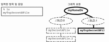

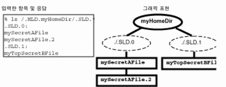

파일이 여러 가지 레이블과 부주의하게 혼합되는 것을 방지하기 위하여 Trusted Solaris 환경은 다중 레벨 디렉토리 및 단일 레벨 디렉토리라는 두 개의 특수 디렉토리 유형을 제공합니다.
다중 레벨 디렉토리(MLD)는 파일 및 디렉토리를 다른 민감도 레이블과 함께 투명하게 저장하는 기능을 가진 디렉토리입니다.
다중 레벨 디렉토리는 디렉토리 이름의 시작에 첨부되어 있는 숨겨진 문자열인 ".MLD." (장식이라 함)를 가지고 있습니다. 장식은 표준 UNIX 명령으로는 볼 수 없으며 특수 장식 명령(표 1-3 참조)으로 볼 수 있습니다.
단일 레벨 디렉토리(SLD)는 숨겨져 있는 디렉토리로서 동일한 민감도 레이블만을 가진 파일과 디렉토리를 저장합니다. 파일이나 디렉토리를 다중 레벨 디렉토리로 생성하거나 이동하면 새로운 파일이나 디렉토리는 민감도 레이블에 해당하는 단일 레벨 디렉토리에 자동으로 저장됩니다. 민감도 레이블에 해당하는 단일 레벨 디렉토리가 존재하지 않는 경우, 환경이 자동으로 단일 레벨 디렉토리를 생성합니다.
단일 레벨 디렉토리의 장식은 ".SLD."라는 문자열입니다. 단일 레벨 디렉토리는 .SLD.0, SLD.1 등으로 생성 순서에 의해 이름이 지정됩니다. 이 디렉토리를 보려면 일반적으로 표 1-3에 설명된 특수 명령을 사용해야 합니다.
사용자는 경로에 장식을 명시적으로 지정하면 숨겨진 디렉토리의 내용을 볼 수 있습니다. 예를 들어, 사용자는 TOP SECRET A B 민감도 레이블에서 작업하는 동안 ls를 입력하여 TS A B 파일과 디렉토리에 대한 단일 레벨 디렉토리 내용을 볼 수 있습니다(그림 1-7 참조). ls /.MLD.myHomeDir/.SLD.*라고 입력하면(물론 적절한 특권이 있어야 함) 사용자는 다중 레벨 디렉토리 안에 숨겨진 모든 디렉토리를 볼 수 있습니다(그림 1-8 참조). 그림의 왼쪽에는 사용자가 입력하는 명령이 있습니다. 오른쪽은 디렉토리 구조이며, 디렉토리는 타원형으로, 파일은 직사각형으로, 볼 수 있는 항목은 굵은 선으로, 그리고 숨겨진 항목은 점선 및 보통 글꼴로 나타냅니다.

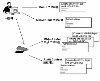

그림 1-9 다음 그림은 사용자와 역할이 Trusted Solaris 환경에서 실행 프로파일을 사용하여 트러스트 응용프로그램에 액세스하는 방식을 나타내고 있습니다. 사용자는 직접 또는 역할을 통해 프로파일에 액세스할 수 있습니다. 프로파일에는 이름이 있으며 CDE 동작, 명령, 인증, 특권 및 유효 UID/GID 등의 조합이 일부 포함되어 있습니다. 이들 개념은 다음 절에서 더 자세히 설명합니다.
실행 프로파일은 개별 사용자나 역할에게 트러스트 응용프로그램과 기능을 할당하기 위한 기초 구실을 하는 번들형 체계입니다. 실행 프로파일은 다음과 같은 내용을 포함할 수 있습니다.
다음을 사용한 명령
지정된 상속 가능 특권
최대 및 최소 민감도 레이블에 의해 정의된 레이블 범위
유효 UID 및 GID
실행 프로파일의 주 목적은 특권, 유효 UID/GID 또는 두 가지 모두를 행사하는 인증 및 응용프로그램을 확인하여 필요로 하는 사용자만이 액세스할 수 있도록 하는 데 있습니다. 프로파일 관리자라는 도구를 사용하여 프로파일을 편집합니다("프로파일 관리자 사용" 참조).

역할에는 관리 및 비관리라는 두 가지 유형이 있습니다. 관리 역할은 보안 관련 작업에 사용됩니다. 관리 역할은 시스템 관리 그룹 14에 할당된 특권 NIS+ 원칙들로서, 대부분의 관리 응용프로그램의 실행에 모두 필요한 트러스트 경로 속성을 포함하고 있는 프로세스를 시작할 수 있습니다. 비관리 역할은 보안에 관련하지 않는 작업과 공유 파일 및 디렉토리의 장점을 활용하는 작업에 사용됩니다. 소유권 순환 작업은 비관리 역할을 응용한 좋은 예입니다.

관리자는 파일 관리자를 통해 실행 파일에 허용 특권 및 강제 특권을 할당합니다. 대개의 경우, 관리자는 허용 집합에 모든 특권을 포함시키고 있습니다. 이 응용프로그램에 행사할 수 없는 특권이 있는 경우 그러한 특권을 허용 집합에서 제외하십시오. 일반적으로 관리자는 해당 응용프로그램에 필수적일 때만 강제 특권을 사용합니다. 허용되었지만 강제되지 않는 특권은 프로세스의 상속 집합에 동일한 특권이 있는 경우에만 사용할 수 있습니다.
파일 관리자(File Manager) 팝업 메뉴의 특권 변경(Change Privileges)을 선택하면 해당 응용프로그램 아이콘에 대한 파일 관리자 특권(File Manager Privileges) 대화 상자가 나타납니다(다음 그림 참조). 특권 대화 상자는 실행 파일의 경로, 소유자, 그룹 및 파일 유형(실행 파일 또는 스크립트)을 식별하고 관리자가 특권 집합의 유형(허용 특권 또는 강제 특권)을 선택하게 하며, 제외(Excluded) 집합으로 특권을 이동하고, 그 집합으로부터 특권을 이동하기 위해 사용되는 두 개의 목록 필드를 제공합니다. 설명(Description) 필드는 선택한 특권을 설명합니다. 관리자는 세 개의 선택 제어를 사용하여 전체 특권 그룹을 지정할 수 있습니다.
관리자는 프로파일 관리자를 사용하여 상속 가능한 특권을 실행 프로파일 내의 CDE 동작 및 명령에 할당합니다. 프로파일에 있는 응용프로그램의 상속 집합 특권은, 그 특권이 해당 실행 파일에 대한 허용 집합에서 허용된 경우에만 사용할 수 있습니다. 응용프로그램 프로세스는 다른 상속 가능한 특권과 함께 이 특권을, 응용프로그램이 분기하는 하위 프로세스에 상속할 수 있습니다.
다른 상속 가능한 특권 집합을 가진 다른 프로파일에 의해 동일한 응용프로그램이 포함될 수 있습니다.
