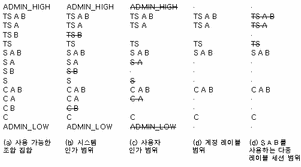

다음 그림은 시스템 인가 범위에서 허용된 레이블에 대해 규칙이 어떻게 적용되는지 보여주는 예제입니다.
그림 1-1 (a)는 분류 등급 TS(TOP SECRET), S(SECRET) 및 C(CONFIDENTIAL)와 구획 A 및 B로 만들 수 있는 모든 조합을 나타냅니다.
그림 1-1 (b)는 label_encodings 파일의 REQUIRED COMBINATIONS 섹션의 일반적 규칙 및 효과를 나타냅니다. 화살표는 규칙에 의해 자격이 부여되지 않은 레이블을 가리키고 있으며 이들 레이블에는 선이 그어져 있습니다. 구문 B A는 B를 구획으로 가진 레이블은 모두 A를 포함해야 함을 의미합니다. 반대의 경우는 적용되지 않습니다. 구획 A는 다른 구획과 조합할 필요가 없기 때문입니다. 구획 B는 A와 조합할 수 있으므로 TS B, S B 및 C B 레이블은 형식이 잘 구성되지 않습니다. 따라서 이들은 시스템 인가 범위를 벗어납니다.
사용자 인가 범위는 단일 사용자가 액세스 가능한 최대 레이블 집합(시스템 인가 범위에서)입니다. 이 범위는 시스템 인가 범위의 일부로서 ADMIN_HIGH 및 ADMIN_LOW가 제외되며 label_encodings 파일의 ACCREDITAION RANGE 부분에 있는 규칙 집합의 제약을 받습니다. 사용자 인가 범위에 대한 규칙에 따라 관리자에게만 허가된 레이블 조합에 대한 자격이 부여되지 않습니다. 다음 그림의 사용자 인가 범위는 ACCREDITATION RANGE 섹션에 설명된 3개의 규칙 유형과 이들 유형이 사용자 인가 범위에 가진 효과를 나타내는 예제의 연장입니다. 화살표는 특정 규칙에 의해 허용된 양호한 형식 구성 상태의 레이블을 가리킵니다.
위의 그림과 같이 사용자 인가 범위에는 ADMIN_HIGH 및 ADMIN_LOW가 제외됩니다. 여기에는 TS B를 제외한 위에서 언급한 REQUIRED COMBINATION 규칙 B A에 의해 배제된(같은 이유로 인해 S B 및 C B는 허용되지 않음) 모든 TS 조합이 포함됩니다. S A B가 S 분류 등급을 위한 유일한 유효 조합입니다. C A를 제외한 모든 C 조합이 유효합니다(C B는 이미 배제되었음을 상기하십시오).

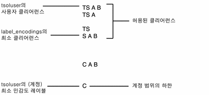

계정 레이블 범위는 개별 사용자 또는 역할이 사용할 수 있는 효과적 범위의 민감도 레벨이며, 사용자가 처음 로그인할 때 세션 민감도 레이블 및 클리어런스 대화 상자에서의 레이블 선택을 결정합니다(Trusted Solaris 사용 설명서의 제2장, "Trusted Solaris 환경 액세스 및 종료"에서 "세션 레벨 설정" 참조). 계정 레이블 범위에서 사용할 수 있는 레이블은 다음을 나타내는 함수입니다.
사용자 인가 범위의 정의 - 사용자는 사용자 인가 범위에서 자격이 부여되지 않은 민감도 레이블을 사용할 수 없습니다.
label_encodings 파일의 (인가) 최소 민감도 레이블 - 사용자에게 할당할 수 있는 민감도 레이블의 절대 최소값을 정의합니다.
tsoluser 데이터베이스의 사용자 클리어런스 - 계정 레이블 범위의 상한을 정의합니다.
tsoluser 데이터베이스에는 사용자 및 역할의 보안 속성이 수록되며 관리자가 사용자 관리자(User Manager)를 사용하여 편집합니다.
tsoluser 데이터베이스의 (계정) 최소 민감도 레이블 - 계정 범위의 하한을 설정합니다. 단, label_encodings 파일의 (인가) 최소 민감도 레이블에 의해 무시되는 경우는 예외로 합니다.
계정 레이블 범위는 사용자 인가 범위의 일부로서 label_encodings 파일의 최소 민감도 레이블에 의한 제약을 받습니다. 다음 그림에 이전 절의 인가 예제에 기초한 계정 레이블 범위가 예시됩니다.
이 예제의 사용자에게는 상한에서는 사용자 클리어런스인 TS A B의 제약을 받으며 하한에서는 (계정) 최소 민감도 레이블인 C의 제약을 받는 계정 범위가 있습니다. 이렇게 정의된 결과로서 사용자는 TS A B, TS A, TS 또는 S A B에서 로그인하도록 제약됩니다. 사용자 (계정) 최소 민감도 레이블은 C로서 C는 label_encoding 파일의 최소 민감도 레이블과 일치합니다. 이들 최소값이 다른 경우, 두 최소값 중 높은 것이 계정 범위의 하한을 설정합니다.
사용자 클리어런스를 사용자 (계정) 최소 민감도 레이블과 동일하게 설정하면 관리자는 효과적으로 사용자가 이 민감도 레이블에서 단일 레이블 세션을 하도록 할 수 있습니다.

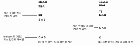

세션 범위는 Trusted Solaris 세션 중 사용자가 사용할 수 있는 민감도 레이블 집합입니다. 이 범위는 다음과 같은 내용의 함수입니다.
사용자 계정 레이블 범위
사용자의 세션 모드 선택(단일 레이블 또는 다중 레이블)
세션 민감도 레이블 대화 상자(단일 레이블 세션의 경우) 또는 클리어런스 대화 상자(다중 레이블 세션의 경우)에 사용자가 입력하는 값
사용자 워크스테이션에 대한 레이블 범위
클리어런스 대화 상자에 나타나는 세션 클리어런스는 사용자 클리어런스로부터 (인가) 최소 클리어런스 및 (계정) 최소 보안 레이블 중 높은 레이블에 이르기까지 다양하며 이는 label_encodings 파일의 클리어런스 규칙 정의의 추가 조합이나 제약 조건에 따라 결정됩니다. 단일 레이블 세션을 선택하는 경우 사용자는 동일한 범위의 레이블로부터 선택이 가능하지만 이 역시 label_encodings 파일의 민감도 규칙 정의의 필요한 조합이나 제약 조건의 적용에 따라 결정됩니다.
로그인 장치에 범위를 부여할 수도 있습니다. device_allocate 파일에서 최소 민감도 레이블 및 최소 민감도 레이블을 지정하면 됩니다. 자세한 설명은 "Trusted Solaris에서 장치 액세스를 제어하는 방법"을 참조하십시오.
한 예제로서, 사용자는 그림 1-3의 S A B와 TS A B 사이에서 양호한 형식의 레이블을 사용하여 세션 클리어런스를 지정할 수 있습니다. 사용자 클리어런스가 최소 클리어런스를 지배하지 않는 경우 사용자는 로그인할 수 없습니다. 사용자의 (계정) 최소 민감도 레이블이 (인가) 최소 민감도 레이블보다 낮을 경우 (인가) 최소 민감도 레이블이 세션 범위의 하한을 정의합니다.
그림 1-4 (a)는 사용자가 S A B 세션 클리어런스로 다중 레이블 세션을 선택한 경우, 사용할 수 있는 민감도 레이블 범위를 나타내고 있는 예제의 연장입니다. S A B 및 C 사이에 다른 잠재 레이블이 허용되지 않았기 때문에 사용자는 효과적으로 S A B, C A B 또는 C에서만 작업할 수 있습니다.
그림 1-4 (b)는 사용자가 C A B 세션 민감도 레이블로 단일 레이블 세션을 선택한 경우의 레이블 범위를 보여줍니다. C A B는 최소 클리어런스 미만이지만 사용자가 클러어런스가 아닌 세션 민감도 레이블을 선택하기 때문에 C A B에 액세스할 수 있습니다. 이 세션은 단일 레이블 세션이므로 사용자는 한 레이블에서만 작업할 수 있습니다. 이 예제에서 S A B 또는 C가 선택할 수 있었지만 사용자는 C A B를 지정했습니다.
다음 그림은 이 예제에서 사용 가능한 민감도 레이블을 점진적으로 제거하는 것을 요약하여 보여줍니다. 레이블이 필터링되어 후속 범위에서는 나타나지 않는 범위에서 제거된 민감도 레이블에는 선이 그어져 있습니다.
