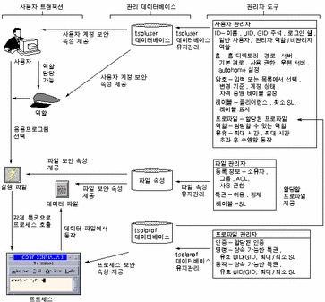

다음 그림은 Trusted Solaris 환경에서 보안 속성이 사용, 저장 및 유지관리되는 장소를 보여줍니다. 그림에서 왼쪽 열은 트랜잭션에서 보안 속성이 사용되는 장소를 나타내고, 가운데 열은 보안 속성 및 기타 정보를 저장하는 데이터베이스를 나타냅니다. 오른쪽 열은 관리자가 이 정보를 유지관리하는 데 사용하는 그래픽 도구를 나타납니다.
사용자의 보안 속성은 기타 계정 정보와 함께 tsoluser 데이터베이스에 저장됩니다. 이 데이터베이스는 사용자 관리자라는 도구를 통해 유지관리됩니다. 사용자 계정 정보는 7개의 범주로 구분됩니다. 각 범주는 사용자 관리자에서 액세스할 수 있는 별도의 대화 상자를 가지고 있습니다.

실행 파일의 보안 속성은 파일 관리자를 통해 유지관리됩니다. 파일 관리자의 선택 메뉴 및 팝업 메뉴에는 각 파일의 등록 정보, 특권 및 민감도 레이블(SL)을 변경할 수 있는 명령이 있습니다.
사용자가 일반 사용자로서 또는 역할에서 응용프로그램을 선택하면 실행 파일의 파일 보안 속성은 트랜잭션에서 역할을 실행합니다. 예를 들어, 사용자는 적절한 사용 권한 및 지배 SL 없이(사용자가 이를 무시하는 특권을 가지지 않은 경우) 실행 파일에 액세스할 수 없습니다.
실행 파일에 허용 특권과 강제 특권을 할당할 수 있습니다. 허용되지 않은 특권은 이 응용프로그램에서 사용할 수 없습니다. 허용 특권은 강제 특권으로서 할당되거나, 해당 사용자의 실행 프로파일 중 하나에 있는 응용프로그램에 할당된 상속 가능한 특권에 포함된 경우에 사용될 수 있습니다(특권에 대한 설명은 "특권 이해" 참조).
데이터 파일은 파일 보안 속성을 가지는 트랜잭션에서도 동작합니다. 이런 경우, 사용 권한 및 SL은 사용자가 호출한 프로세스가 데이터 파일에 액세스하도록 허가되는지를 결정합니다. 허용 특권과 강제 특권은 데이터 파일에 대해 사용될 수 있지만 실행 사용 권한(x)이 데이터 파일에서 의미가 없듯이 실제 의미는 없습니다.
프로세스 속성은 주로 사용자의 실행 프로파일에서 나옵니다. 강제 특권은 실행 파일의 파일 등록 정보에서 나옵니다. 사용자의 프로파일은 프로세스 및 관련 보안 속성을 호출할 수 있는 명령이나 동작을 포함합니다. 실행 프로파일은 tsolprof 데이터베이스에 저장되고 프로파일 관리자를 통해 유지관리됩니다. 프로파일 관리자에는 관련 보안 속성으로 실행 프로파일에 들어갈 수 있는 인증, 명령 및 동작의 세 가지 보기가 있습니다.
