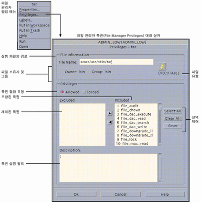

관리자는 파일 관리자를 통해 실행 파일에 허용 특권 및 강제 특권을 할당합니다. 대개의 경우, 관리자는 허용 집합에 모든 특권을 포함시키고 있습니다. 이 응용프로그램에 행사할 수 없는 특권이 있는 경우 그러한 특권을 허용 집합에서 제외하십시오. 일반적으로 관리자는 해당 응용프로그램에 필수적일 때만 강제 특권을 사용합니다. 허용되었지만 강제되지 않는 특권은 프로세스의 상속 집합에 동일한 특권이 있는 경우에만 사용할 수 있습니다.
파일 관리자(File Manager) 팝업 메뉴의 특권 변경(Change Privileges)을 선택하면 해당 응용프로그램 아이콘에 대한 파일 관리자 특권(File Manager Privileges) 대화 상자가 나타납니다(다음 그림 참조). 특권 대화 상자는 실행 파일의 경로, 소유자, 그룹 및 파일 유형(실행 파일 또는 스크립트)을 식별하고 관리자가 특권 집합의 유형(허용 특권 또는 강제 특권)을 선택하게 하며, 제외(Excluded) 집합으로 특권을 이동하고, 그 집합으로부터 특권을 이동하기 위해 사용되는 두 개의 목록 필드를 제공합니다. 설명(Description) 필드는 선택한 특권을 설명합니다. 관리자는 세 개의 선택 제어를 사용하여 전체 특권 그룹을 지정할 수 있습니다.
그림 1-10 파일에 특권 할당
