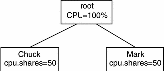

図 2-1 に示す単純な階層は、Chuck と Mark という 2 人のユーザーの処理資源を制御するために作成されました。この 2 人のユーザーは、いろいろな時点で CPU 資源を大量に消費するため、一日に何度もお互いに影響を与えあっています。
この問題を解決するには、単一レベルの階層を作成して、それぞれのユーザーに公平に CPU の割当数を与えます。
この単純な階層は、limadm コマンドを使用して、root 共有グループに Chuck と Mark という子を指定して作成します。
# limadm set sgroup=root chuck # limadm set sgroup=root mark |
どちらのユーザーにも資源の 50 パーセントを割り当てるには、それぞれに同じ数値の CPU 割当数を指定します (この例では割当数にそれぞれ 50 を指定していますが、両者に 1 を指定しても同じ結果が得られます)。limadm コマンドを使用して、割当数を指定します。
# limadm set cpu.shares=50 chuck # limadm set cpu.shares=50 mark |
Chuck と対応している l ノードの変更を参照するには、liminfo コマンドを使用します。
# liminfo -c chuck Login name: chuck Uid (Real,Eff): 2001 (-,-) Sgroup (uid): root (0) Gid (Real,Eff): 200 (-,-) Shares: 50 Myshares: 1 Share: 41 % E-share: 0 % Usage: 0 Accrued usage: 0 Mem usage: 0 B Term usage: 0s Mem limit: 0 B Term accrue: 0s Proc mem limit: 0 B Term limit: 0s Mem accrue: 0 B.s Processes: 0 Current logins: 0 Process limit: 0 Last used: Tue Oct 4 15:04:20 1998 Directory: /users/chuck Name: Hungry user Shell: /bin/csh Flags: |
