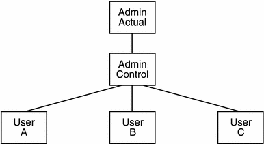

この問題を解決する別の方法は、中央の管理者がグループ内の l ノードの構造を変えることです。グループ管理者の l ノードの下に直接ユーザーを置く代わりに、グループ管理者の l ノードの下に唯一の子 l ノードとして「制御」 l ノードを作成し、ユーザーを制御 l ノードの子にします。この構造を次に示します。
図 5-1 で、グループ管理者のアカウントのユーザー ID は、「Actual」というラベルがあるツリーの親である l ノードのユーザー ID に対応します。admin フラグはこの l ノードに設定します。「Control」l ノードにはダミーアカウントを作成します。このアカウントに対してはログインを許可する必要はありません。「A」、「B」、「C」のラベルがある l ノードはグループ管理者の制御下にあるユーザーです。
この場合、プロセスリミットを「Actual」l ノード 100、「Control」l ノード 90、個々のユーザー 0 とするとします。そうすれば、ユーザー A、B、C が合わせて 90 のプロセスを使用しても (すべて許可されます)、副管理者はまだ 10 のプロセスを作成できます。
この場合でも、各ユーザーは他のユーザーがプロセスを作成するのを妨げることがあります。これを避ける唯一の方法は、各ユーザーに個別の制限値を設定することです。この例の場合、個別の制限値をそれぞれ 40 にすれば、1 人のユーザーが他のユーザーを完全に除外することはなく、柔軟性が保たれます。
さらに、この例では、管理者が「Control」l ノードの子として新しいユーザーの l ノードを作成しても、制限値のバランスが崩れる心配はありません。
