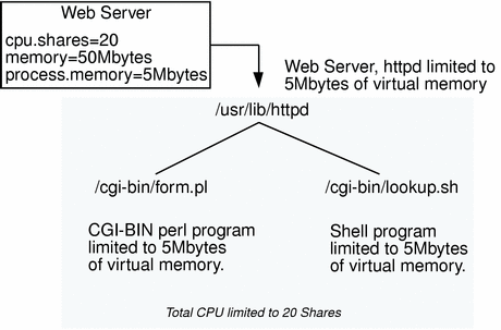

經常會有人要求使用資源管理來控制一個單一網路伺服器之上的行為。舉例來說,單一網路伺服器可以被許多使用者共享,每一位使用者都有其各自的 cgi-bin 程式。
單一 cgi-bin 程式中的一個錯誤可能會導致整個網路伺服器執行緩慢,或是碰到記憶體外洩的情況時,甚至會使整個網路伺服器當機。為了防止這種問題發生,最好是使用每個處理的限制。
通常會利用結合的方式,使單一機器作為多個虛擬網路伺服器的主機。這時,會存在多個 httpd 網路伺服器處理的實例,而且在 Solaris Resource Manager 中也有更多機會能夠充分利用資源控制。
也可能藉由在網路伺服器設置檔案中設定參數,將每個網路伺服器作為一個不同的 UNIX UID 來執行。這會有效地將每個網路伺服器附加至 Solaris Resource Manager 階層中一個不同的 lnode 之上。

藉由設置每個網路伺服器,使其作為不同的 UNIX UID 來執行,您可以在每個網路伺服器上設定不同的限制。這對您控制與計算在作為許多網路伺服器的主機之一個機器上的資源用量時會非常有用。
這時您可以利用許多或是所有的 Solaris Resource Manager 資源控制和限制功能:
cpu.shares 可以用來成比例地將資源配置給不同的網路伺服器。
memory.limit 可以用來限制網路伺服器能用的虛擬記憶體量,以防止任何一個網路伺服器造成另一個伺服器因為記憶體配置的問題而故障。
每個處理記憶體限制可以用來限制一個單一 cgi-bin 處理可以使用的虛擬記憶體量,以便防止任何 cgi-bin 處理造成其各自的網路伺服器當機。
允許附加至一個網路伺服器上的最大處理總數,可以有效地限制同時進行的 cgi-bin 處理數目。

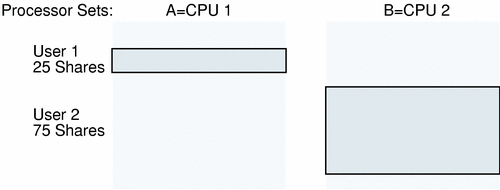

下圖將顯示 Solaris Resource Manager 與處理機組的簡單結合方式。在此範例中,將處理機組與 Solaris Resource Manager CPU 配分互相混合。
使用者 1 有 25 個 Solaris Resource Manager 配分,被限制於使用處理機組 A (1 個 CPU)。使用者 2 有 75 個 Solaris Resource Manager 配分而且被限制於使用處理機組 B (1 個 CPU)。
在此範例中,使用者 2 將會消耗其整個的處理機組 (百分之 50 的系統)。因為使用者 2 只使用系統的百分之 50 (而非其配置的百分之 75),使用者 1 就能使用剩餘的百分之 50。簡言之,每位使用者都會被賦予百分之 50 的系統資源。

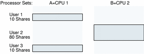

下列範例將顯示一個比較複雜的情況,此時處理機組及 Solaris Resource Manager CPU 配分互相混合。
使用者 1 及 3 各有 10 個 Solaris Resource Manager 配分,而且被限制於使用處理機組 A (1 個 CPU)。使用者 2 有 80 個 Solaris Resource Manager 配分而且被限制於使用處理機組 B (1 個 CPU)。
在此範例中,使用者 2 將會消耗其整個的處理機組 (百分之 50 的系統)。因為使用者 2 只使用百分之 50 (而非配置的百分之 80),使用者 1 和 3 就能使用剩餘的百分之 50。這表示使用者 1 和 3 會取得百分之 25 的系統,即使他們所配置的只有 10 個資源配分。

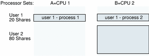

請您務必避免下列情況。
此時有一位使用者在兩個處理機組上都有處理。使用者 1 有 20 個 Solaris Resource Manager 配分,並且在每個處理機組上都有處理。使用者 2 有 80 個 Solaris Resource Manager 配分而且被限制於使用處理機組 B (1 個 CPU)。
在此範例中,使用者 1 的第一個處理會消耗其整個的處理機組 (百分之 50 的系統)。因為使用者 2 被允許取得 80 個配分,所以使用者 2 的處理將消耗其整個的處理機組 (百分之 50)。因此使用者 1 的第二個處理就無法取得任何 CPU 的資源配分。

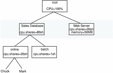

財務部門擁有資料庫系統,但 Joe 是一位工程部的使用者,必須執行一個計算批次工作,而且想要在下班時間系統通常被閑置時,利用財務部的機器來工作。財務部認為 Joe 工作的重要性不如資料庫,因此同意只要他的工作不會干擾系統的主要工作就可以進行。要實施這個政策,必須新增一個群組 (batch) 至 lnode 資料庫,並且將 Joe 新增至伺服器 lnode 階層的新 batch 群組中:
# limadm set cpu.shares=20 databases # limadm set cpu.shares=1 batch # limadm set cpu.shares=1 joe # limadm set sgroup=batch joe |
此指令序列會變更配分的配置,使 databases 群組擁有 20 個配分,而 batch 群組則只有一個配分。這會指定 batch 群組的成員 (只有 Joe 一人) 會使用至少 1/21 的機器,這時 databases 群組必須正在使用中。 databases 群組收到 20/21 或百分之 95.2 ,遠比先前決定足夠處理資料庫工作的 60% + 20% = 80% 還多。如果 databases 不需要其完全的配置資源,Joe 就會收到較其百分之 4.8 的配置還多的資源。如果 databases 處於完全停用中的狀態,則 Joe 的配置可能會達到百分之 100。當配置給 databases 尚未使用的配分數目從 1 增為 20 時,沒有必要對 db1 和 db2 配分的配置做任何變更。在 databases 群組之中,仍然有四個尚未使用的配分,依照 3:1 的比率配置。排程樹的不同層級彼此是互相獨立的,重要的是同層群組之間的配分比率。

假設您決定要在 Database1 之上放置一個網路前端處理,但又要限制這個應用程式一次不超過 10 位使用者。請使用處理限制功能來達成此目的。
首先,建立一個稱為 ws1 的新 lnode。藉由啟動 ws1 lnode 之下的 Webserver 應用程式,您便可控制可用的處理數目,因此而控制使用中的 http 作業階段數目。
因為 Webserver 是 Database1 應用程式的一部份,您可以賦予它一個 db1 lnode 的配分,並且允許它與 Database1 共享資源。配置百分之 60 的電腦資源給 Webserver 並且配置百分之 40 給 Database1 應用程式本身:
# limadm set cpu.shares=6 ws1 # limadm set sgroup=db1 ws1 # limadm set cpu.myshares=4 db1 # srmuser ws1 /etc/bin/Webserver1/init.webserver |
最後一行文字會啟動 Webserver 並且對 ws1 lnode 計費應用程式。請注意,對 Database1 來說,cpu.myshares 配置為 4,因而將 db1 與其子處理 Webserver 相爭的配分比率設定為 4:6。
cpu.shares 會顯示一個階層中同層資源配置的比率,而 cpu.myshares 會顯示雙親正積極執行應用程式時,親子層級的資源配置比率。Solaris Resource Manager 會依照所有使用中的 lnode 在其各自層級之尚未使用的配分來配置資源比率,而此 '各自層級' 包括群組雙親及所有子的 my.shares 。
要控制 Webserver 可以執行的處理數目,請在 ws1 lnode 之上加以處理限制。範例中使用 20,因為通常一個 Webserver 查詢會生成 2 個處理,所以事實上會將使用中的 Webserver 查詢數目限制為 10 個:
# limadm set process.limit=20 ws1 |
現在另一個應用程式也被新增至排程樹當中,作為使用中 lnode 之下的一個節點。要在使用中的雙親及子 lnode 之間分配 CPU 資源,請使用 cpu.myshares 來將某部份的可用資源配置給雙親,以及某部份給子 lnode 。程序限制可用來限制一個 lnode 之上正使用中的作業階段的數目。

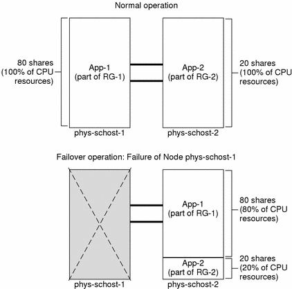

你可以在一個雙節點群集上配置兩個應用程式,其中每一個實體主機(phys-schost-1、phys-schost-2)對一個應用程式是一個預設主機。每一個實體主機作為另一實體主機的備份節點。兩個節點之上的 Solaris Resource Manager 限制資料庫檔案中必須代表所有的應用程式。當群集正常執行時,每個應用程式會在其預設的主節點上執行,並且由 Solaris Resource Manager配置所有的 CPU 資源。
在發生故障或切換時,兩個應用程式會同時在單一的節點上執行,並且如設置檔案中指定的配置來配分資源。例如,此設置檔案指定應用程式 1 獲配 80 份,應用程式 2 獲配 20 份。
# limadm set cpu.shares=80 App-1 # limadm set cpu.shares=20 App-2 ... |
下列圖表解釋此類配置的正常和失敗運作。請注意,雖然指定的配分數量保持相同,分配給每個應用程式的 CPU 資源百分比將會在發生故障時變更,根據指定到每個處理需求之 CPU 時間的配分數量而定。

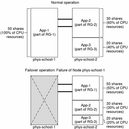

在一個有三個應用程式的雙節點群集之上,您可以將它設置為一個實體主機 (phys-host1) 作為一個應用程式的預設主節點,而第二個實體主機 ( phys-host2) 則為剩下兩個應用程式的預設節點。假設下例是每個節點上的限制資料庫檔案。限制資料庫檔案不會在發生故障或切換時變更。
# limadm set cpu.shares=50 App-1 # limadm set cpu.shares=30 App-2 # limadm set cpu.shares=20 App-3 ... |
當群集正常執行時,應用程式 1 會被配置在其預設的主節點 phys-host1 上的 50 份。這相等於 CPU 資源的 100%,因為它是該節點上唯一需求 CPU 資源的應用程式。應用程式 2 及 3 將在其預設的主節點 phys-schost-2 上分別獲配 30 及 20 份。在正常操作下,應用程式 2 可收到 60% 而應用程式 3 則可收到 40% 的 CPU 資源。
在發生故障或切換時,而應用程式 1 切換到 phys-schost-2,所有三個應用程式的配份將保持不變,但是 CPU 資源的百分比將會根據限制資料庫檔案重新配置。
應用程式 1,具有 50 份,將收到 CPU 的 50%。
應用程式 2,具有 30 份,將收到 CPU 的 30%。
應用程式 3,具有 20 份,將收到 CPU 的 20%。
下列圖表解釋此類配置的正常和失敗運作。
