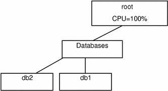

考慮在單一機器之上結合兩個伺服器的情況,每個伺服器執行一個資料庫應用程式。在單一機器上同時執行兩個應用程式將形成一個工作系統。不使用 Solaris Resource Manager,Solaris 系統會以同等使用為基礎,將資源分配給應用程式,並且不會保護應用程式不受其他應用程式的需求競爭。不過,Solaris Resource Manager 卻提供了一種防止應用程式資源匱乏的有效機制。有了 Solaris Resource Manager 之後,可先啟動與對應的 lnode 結點相連接的每個資料庫 db1 和 db2。要這麼做,必須建立三個新的管理位置保留符號使用者。例如: databases、 db1及 db2。將它們新增至限制資料庫;因為 lnode 與 UNIX UID 對應,這些也必須被新增至 passwd 檔案(或如果系統使用一個如 NIS 或 NIS+ 的名稱服務,則是密碼映射)中。假設 UID 被新增至 passwd 檔案或密碼對映中,位置保留符號使用者 db1 和 db2 會被以下列指令指派給 databases lnode 群組:
# limadm set sgroup=0 databases
# limadm set sgroup=databases db1 db2
其中假設 /usr/srm/bin 位於使用者的路徑當中。
圖 10-1 伺服器結合
圖表說明兩個伺服器(各執行一個資料庫應用程式)結合到在單一機器上的情況。
因為沒有其他定義的群組,databases 群組目前可以完全自由使用機器。與資料庫有關的兩個 lnode 會被執行,而執行資料庫應用程式的處理會被附加至正確的 lnode,以 srmuser 指令在資料庫實例的啟動指令集之中。
# srmuser db1 /usr/bin/database1/init.db1
# srmuser db2 /usr/bin/database2/init.db2
當您啟動資料庫 db1 或是 db2 時,請使用 srmuser 指令以確保資料庫附加至正確的 lnode 之上並且正確地計費 (srmuser 這麼做不會影響處理的所有權) 。要執行上述指令,使用者必須擁有執行 init.db1 所需的 UNIX 權限以及管理權限才能將處理附加至 lnode db1 之上。當使用者登入並使用資料庫時,資料庫所進行的活動會累積到 lnode db1 和 db2 之上。
藉由在每個 lnode 上使用一個配分的預設配置,databases 群組中的用量會在一段時間之後平均下來以確保資料庫 db1 和 db2 都能收到相等的機器配置。特別是 databases 群組有一個尚未使用的配分,而且 databases 擁有它。每一個 lnode db1 和 db2 也都被賦予一個配分的預設配置。在 databases 群組中,有兩個尚未使用的配分,因此 db1 及 db2 都取得 databases 資源之相等分配(在此簡單範例中,並沒有競爭分配的情況,所以 databases 可使用整個系統)。

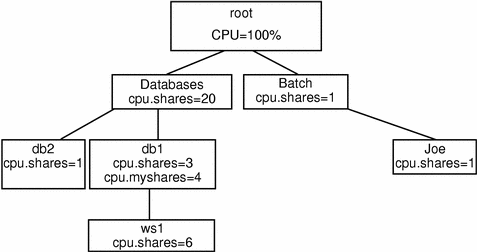

財務部門擁有資料庫系統,但 Joe 是一位工程部的使用者,必須執行一個計算批次工作,而且想要在下班時間系統通常被閑置時,利用財務部的機器來工作。財務部認為 Joe 工作的重要性不如資料庫,因此同意只要他的工作不會干擾系統的主要工作就可以進行。要實施這個政策,必須新增一個群組 (batch) 至 lnode 資料庫,並且將 Joe 新增至伺服器 lnode 階層的新 batch 群組中:
# limadm set cpu.shares=20 databases
# limadm set cpu.shares=1 batch
# limadm set cpu.shares=1 joe
# limadm set sgroup=batch joe
圖 10-2 新增一個計算批次應用程式
圖表顯示將名為「批次」的新群組新增到資料庫與 lnode 伺服器階層,以及將使用者 Joe 新增到新批次群組。
此指令序列會變更配分的配置,使 databases 群組擁有 20 個配分,而 batch 群組則只有一個配分。這會指定 batch 群組的成員 (只有 Joe 一人) 會使用至少 1/21 的機器,這時 databases 群組必須正在使用中。 databases 群組收到 20/21 或百分之 95.2 ,遠比先前決定足夠處理資料庫工作的 60% + 20% = 80% 還多。如果 databases 不需要其完全的配置資源,Joe 就會收到較其百分之 4.8 的配置還多的資源。如果 databases 處於完全停用中的狀態,則 Joe 的配置可能會達到百分之 100。當配置給 databases 尚未使用的配分數目從 1 增為 20 時,沒有必要對 db1 和 db2 配分的配置做任何變更。在 databases 群組之中,仍然有四個尚未使用的配分,依照 3:1 的比率配置。排程樹的不同層級彼此是互相獨立的,重要的是同層群組之間的配分比率。

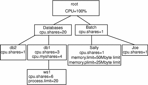

另一位使用者 Sally,也要求晚間使用機器來執行她的應用程式。因為她的應用程式需要大量的 CPU,為了確保不影響到 Joe 的應用程式,就必須限制 Sally 對虛擬記憶體的使用,包括她的總用量以及"每次處理"的用量:
# limadm set memory.limit=50M sally
# limadm set memory.plimit=25M sally
圖 10-4 新增更多使用者
圖表顯示新增具備特定記憶體限制的更多使用者。
如果當 Sally 的應用程式試著超出其總虛擬記憶體限制或是處理記憶體的限制, limdaemon 指令就會透過主控台來通知 Sally 及系統管理員,告知他們已經超出限制範圍。

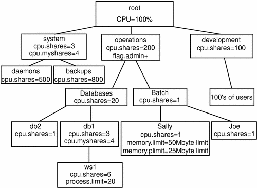

有另一個開發群組希望購買這部機器的升級 (更多處理機和記憶體),以便交換系統閒置時的存取權。這樣一來兩個群組都會受益。如要進行設定,需再建立一個名為 development 的新群組,而且是在與 databases 和 batch 的相同級別上。配置給 development 百分之 33 的機器,因為原始系統上已經新增了百分之 50 的 CPU 功能及記憶體。
圖 10-5 共享一部機器,步驟 1
圖表顯示共享的機器。內容相關文字會在包圍的文字中提供。
開發群組擁有上百位使用者。為避免涉及其資源的分配,請使用管理 Solaris Resource Manager 的旗標功能,好讓開發系統管理員能夠配置其資源。您可以依照雙方的同意來設定操作及開發層級的限制,然後各自設法控制機器屬於您自己的部份。
要為階層新增新的層級,請將群組 operations 新增為一個新的 lnode,並且將 batch 和 databases 的雙親群組變更為 operations:
# limadm set sgroup=operations batch databases
要設定管理旗標:
# limadm set flag.admin=set operations development
