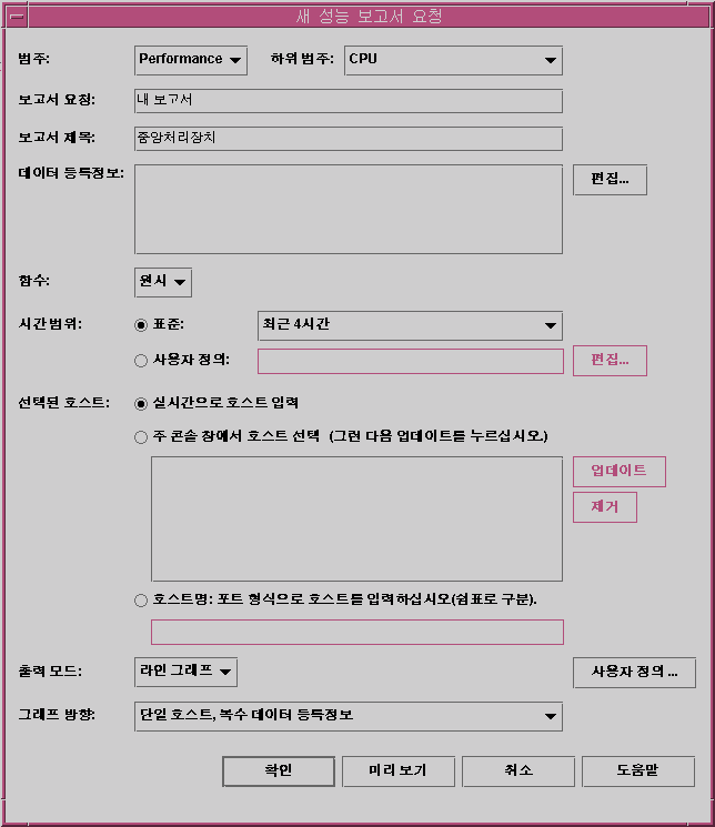

보고서 템플리트는 고유한 사용자 정의 보고서를 만드는 과정을 안내합니다. 표시된 보고서 필드는 원하는 보고서 유형에 따라 보고서 템플리트에 미리 정의되어 있습니다. 사용자 정의 보고서용으로 선택한 옵션이 있는 저장된 보고서 템플리트를 보고서 요청이라고 합니다. 모든 사용자 정의 보고서 요청은 Performance Reporting Manager에 포함된 보고서 템플리트 중 하나를 기반으로 합니다.
만들려는 요청 유형에 따라 사용자 정의 성능 보고서 또는 사용자 정의 시스템 구성 보고서 등 보고서 템플리트 간에 약간의 차이점이 있습니다. 성능 보고서는 숫자로 된 결과를 제공하며 시간에 따라 변경되는 등록 정보를 토대로 합니다. 예를 들어, 시간이 지남에 따라 반환되는 데이터를 그래프로 작성할 수 있습니다. 그런 다음 이 그래프를 사용하여 시스템 성능의 추세를 확인할 수 있습니다. 시스템 구성 보고서는 호스트의 소프트웨어 구성 및 하드웨어와 관련된 데이터를 제공합니다.
보고서 관리자의 파일 메뉴에서 보고서 요청을 선택하면 대화 상자에서 자동으로 보고서 템플리트가 시작됩니다. 표시되는 템플리트는 선택한 보고서 요청 유형에 따라 다릅니다. 다음과 같은 보고서 템플리트를 사용할 수 있습니다.
성능 보고서 요청 — 사용된 프로세서 또는 디스크 공간 등의 시스템 자원 사용률에 대한 정보를 제공하는 보고서
하드웨어 구성 보고서 요청 — 호스트에 대한 자세한 정보를 제공하는 보고서입니다. 예를 들어, 이 보고서는 호스트의 각 디스크 또는 각 프로세서에 대한 세부 정보를 제공합니다.
보고서 템플리트에서 사용할 수 있는 필드에 대한 설명은 다음과 같습니다. 보고서 필드 설명은 두 보고서 유형 모두에 있는지, 성능 보고서에만 있는지, 시스템 구성 보고서에만 있는지 여부에 따라 분류됩니다.
성능 및 시스템 구성 보고서 모두에 공통되는 필드는 다음과 같습니다.
범주 드롭다운 메뉴에서 원하는 범주를 선택합니다. 또한 만든 새 범주도 드롭다운 메뉴에 표시됩니다. 이 필드는 계층 뷰에서 저장된 보고서 요청이 표시되는 위치를 결정합니다.
하위 범주 필드는 옵션입니다. 드롭다운 메뉴에서 원하는 하위 범주를 선택합니다. 또한 사용자가 만든 새 하위 범주도 드롭다운 메뉴에 표시됩니다.
보고서 요청 이름을 입력합니다. 이 이름은 보고서 요청의 제목으로 표시됩니다. 또한 이 이름은 보고서 관리자의 보고서 요약 및 계층 뷰 모두에 표시됩니다.
보고서 제목 필드는 옵션입니다. 이 필드는 보고서에 대한 간략한 설명을 제공하며 보고서의 제목으로 표시됩니다. 이 설명은 보고서 관리자의 보고서 요약에 표시됩니다. 계층 뷰에서 보고서 이름을 선택하면 해당 보고서 요약이 표시됩니다.
데이터 등록 정보 필드에서 보고서에 포함시킬 데이터 등록 정보를 선택합니다. 편집을 눌러 데이터 등록 정보 선택 대화 상자에서 등록 정보를 선택합니다. 성능 또는 시스템 구성 보고서 템플리트에 표시되는 데이터 등록 정보 선택 대화 상자 간에 몇 가지 차이점이 있습니다. 올바른 대화 상자가 자동으로 표시됩니다. 호스트에 현재 기록되고 있는 데이터 등록 정보만 데이터를 반환합니다. 자세한 내용은 데이터 등록 정보를 참조하십시오.
보고서에 포함시킬 호스트와 해당 포트를 지정합니다. 소프트웨어가 설치되어 있고, 서버의 토폴로지에 있으며, 서버 컨텍스트에 연결되어 있는 에이전트 시스템만 데이터를 반환합니다. 호스트에 대해 포트가 지정되어 있지 않을 경우 기본 포트 161이 할당됩니다. 다음 목록에서는 호스트 선택에 대해 설명합니다.
런타임에 호스트 입력 – 보고서 요청을 실행할 때 각 호스트와 해당 포트를 입력해야 합니다. 이러한 용도로 런타임에 별도의 대화 상자가 표시됩니다. 또한 호스트와 해당 포트에 대한 IP 주소를 입력할 수 있습니다. 호스트 및 해당 포트는 보고서 요청에 저장되지 않으며 보고서를 실행할 때마다 변경할 수 있습니다.
주 콘솔 창에서 호스트 선택(그런 다음 업데이트를 누름) – 입력한 호스트와 해당 포트가 보고서 요청에 저장됩니다. 보고서를 실행할 때마다 처음 저장된 호스트와 관련된 데이터가 반환됩니다. 원하는 호스트를 선택하려면 Sun Management Center 3.5 주 콘솔 창으로 이동합니다. Shift 키를 누른 상태에서 마우스를 누르거나 원하는 호스트를 나타내는 아이콘 주위에 원을 그려서 해당 호스트를 선택합니다. 보고서 템플리트에서 업데이트를 눌러 호스트를 추가합니다
호스트를 호스트 이름:포트로 입력(쉼표로 구분) – 이 항목을 선택한 경우 호스트와 해당 포트를 입력해야 합니다. 또한 호스트와 해당 포트에 대한 IP 주소를 입력할 수 있습니다. 적절한 형식은 공백 없이 쉼표를 사용하여 호스트와 포트를 구분하는 것입니다. 원하는 개수만큼 유효한 호스트와 포트를 추가할 수 있습니다.
출력 모드 드롭다운 메뉴에서 원하는 보고서 형식을 선택합니다. 사용 가능한 옵션은 만들려는 보고서 요청 유형에 따라 다릅니다. 다음 목록에서는 사용 가능한 옵션에 대해 설명합니다.
선 그래프
막대 차트
원형 차트
테이블 형식
사용 가능한 보고서 형식에 대한 자세한 내용은 보고서의 출력 형식 옵션을(를) 참조하십시오.

다음 그림은 새 성능 보고서 요청 템플리트의 예입니다.

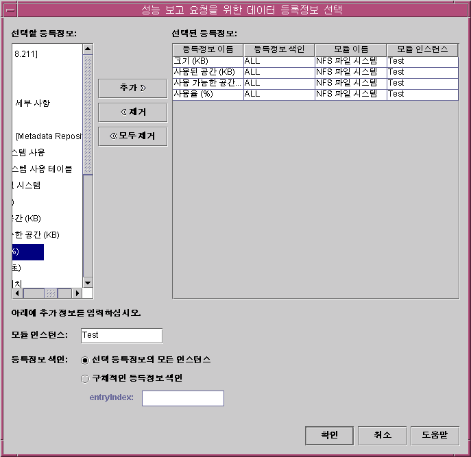

사용자 정의 보고서 요청을 만드는 경우 보고서 템플리트를 사용하려면 보고서에 포함시킬 데이터 등록 정보를 선택해야 합니다.
특정 등록 정보를 추가하려면 모듈 인스턴스 또는 등록 정보 인스턴스에 대한 항목이나 두 인스턴스 모두에 대한 항목을 입력해야 합니다. 모듈 인스턴스는 여러 인스턴스 모듈에만 필요합니다. 여러 인스턴스 모듈의 예로는 파일 모니터링이나 디렉토리 모니터링이 있습니다. 각각의 인스턴스는 다른 파일이나 다른 디렉토리를 모니터링하는 데 사용됩니다.
등록 정보 인스턴스는 일반적으로 기록 중인 등록 정보에 지정된 인스턴스 이름을 참조합니다. 예를 들어, 네 개의 CPU가 있는 시스템에서 0, 1, 2, 3으로 CPU의 번호를 매길 수 있습니다. 3번 CPU의 성능이 필요한 경우 CPU 등록 정보의 등록 정보 인스턴스로 3을 지정합니다. 호스트에 대한 모든 인스턴스가 포함된 보고서가 필요한 경우 등록 정보 인스턴스로 모두를 지정합니다. 자세한 내용은 Sun Management Center 3.5 사용자 설명서를 참조하십시오.
새 보고서 요청 템플리트의 데이터 등록 정보 필드에서 편집을 누릅니다.
데이서 등록 정보 선택 대화 상자가 표시됩니다. 여기에는 두 개의 창이 있습니다. 왼쪽 창의 제목은 선택할 등록 정보이며 오른쪽 창의 제목은 선택한 등록 정보입니다.
키 기호를 눌러 왼쪽 창에서 계층 뷰를 확장합니다.
데이터 등록 정보는 계층의 세 번째 수준에 있습니다.
원하는 등록 정보를 선택하고 추가를 누릅니다.
해당 등록 정보가 오른쪽 창으로 이동합니다. 필요한 경우 모듈 인스턴스 또는 특정 등록 정보 색인 필드가 대화 상자의 왼쪽 아래에서 활성화됩니다.
(선택 사항) 해당 텍스트 필드에 모듈 인스턴스와 특정 등록 정보 색인을 지정합니다.
모듈이 여러 인스턴스 모듈인 경우 원하는 모듈 인스턴스를 지정합니다.
원하는 등록 정보를 모두 추가하였으면 확인을 누릅니다.
데이터 등록 정보 선택 대화 상자가 닫힙니다. 보고서 템플리트 작성을 계속합니다.

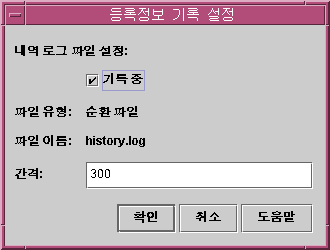

로깅 설정을 누릅니다.
등록 정보 로깅 설정 대화 상자가 표시됩니다.
로깅 옆에 있는 확인란을 선택하지 않은 경우 선택합니다.
이제 데이터 등록 정보가 기록됩니다.
간격 텍스트 필드에 원하는 시간 간격을 초 단위로 입력합니다.
기본값은 300초입니다. 지정된 간격마다 데이터 등록 정보가 기록됩니다.
변경 사항을 저장하려면 확인을 누릅니다.

일부 사용자 정의 보고서 템플리트에는 선 그래프, 막대 차트 및 원형 차트 보고서의 모양을 사용자 정의할 수 있는 옵션이 있습니다. 보고서 요청을 만들 때 이러한 사용자 정의 기능을 추가합니다. 또한 나중에 보고서 요청을 수정하여 원하는 모양으로 사용자 정의할 수 있는 기능을 포함시킬 수 있습니다.
보고서 템플리트에서 사용자 정의 버튼을 누르면 그래프 사용자 정의 대화 상자가 표시됩니다. 이 대화 상자에는 다음과 같은 세 개의 탭이 있습니다. 여기서 이러한 모양 변경을 지정할 수 있습니다
제목 & 범례 — 바닥글을 추가하고 범례 텍스트를 변경합니다. 드롭다운 메뉴에서 그래프의 바닥글이나 범례 위치를 선택합니다. 텍스트 필드를 사용하여 X축과 Y축 레이블을 변경합니다.
선 속성 — 모든 선 옵션을 사용하여 선 두께나 선 스타일 및 기호 크기를 변경합니다. 드롭다운 메뉴를 사용하여 원하는 항목을 선택합니다. 특수 선 옵션을 사용하여 드롭다운 메뉴에서 선택한 선의 모양을 변경합니다.
크기 & 간격 — 텍스트 필드를 사용하여 그래프 너비와 높이 또는 X축과 Y축 눈금 크기를 조정합니다. 격자 표시를 선택하여 그래프의 격자선을 표시합니다. 격자 간격의 값 범위는 0에서 100까지입니다.
그래프 사용자 정의 대화 상자의 일부 옵션은 원형 차트 보고서에서는 사용할 수 없습니다.
모든 사용자 정의 옵션을 선택하였으면 확인을 눌러 대화 상자를 닫습니다. 또한 이러한 옵션을 보고서 요청에 저장할 경우에도 보고서 템플리트에서 확인을 눌러야 합니다.
