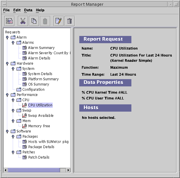

启动 Sun Management Center 3.5 控制台。
从“工具”菜单中,选择“报告管理器”。
将显示报告管理器 GUI。左边窗格显示分层结构视图;选择报告请求后,右边窗格将显示该报告请求的摘要。
单击类别名旁边的按键符号展开分层结构视图。
分层结构视图将展开一层,显示子类别名。报告请求由报告请求名标识,并位于子类别名下。
下图所示为从分层结构视图中选定标准性能报告时,报告管理器 GUI 所包含内容的示例。左边窗格表明在分层结构视图中选定了 CPU 利用率报告请求。右边窗格显示了 CPU 利用率报告请求的某些报告选项的摘要。细节字段包括“报告请求”、“数据特性”和“主机”。每个字段的细节提供了报告请求中预定义选项的摘要。
