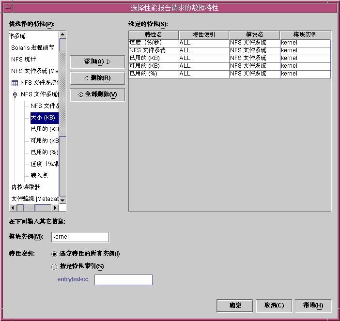

创建自定义报告请求时,报告模板要求您选择要包含在报告中的数据特性。
添加某些特性时,会要求您提供模块实例项或特性实例项,或者两者都提供。只有多实例模块才需要模块实例。例如,“文件监视”或“目录监视”即是多实例模块。每个实例可用于监视不同的文件或目录。
特性实例通常是指赋予所记录的特性的实例名称。例如,在一台具有四个 CPU 的计算机中,CPU 可以编号为 0、1、2 和 3。如果需要了解 3 号 CPU 的性能,则 指定 3 作为 CPU 特性的特性实例。如果希望报告包含主机的所有实例,可以指定“全部”作为特性实例。有关详细信息,请参见《Sun Management Center 3.5
添加数据特性
  1. 在新建报告请求模板的“数据特性”字段中,单击“编辑”。
    将显示“选择数据特性”对话框,其中包含两个窗格。左边窗格的标题是“供选择的特性”。右边窗格的标题是“选定的特性”。
  2. 在左边窗格中单击按键符号可以展开分层结构视图。
    数据特性位于分层结构的第三层。
  3. 选择所需特性并单击“添加”。
    特性将移至右边窗格中。如果需要,“模块实例”或“指定特性索引”将在对话框的左下角启动。
  4. (可选)在相应文本字段中提供“模块实例”和“指定特性索引”。
    如果模块是多实例模块,请提供所需的模块实例。
  5. 完成添加全部所需特性后,单击“确定”。
    将关闭“选择数据特性”对话框。继续完成报告模板。
下图所示为性能报告的“选择数据特性”对话框示例。
图形 4–3 性能报告请求的“选择数据特性”对话框示例

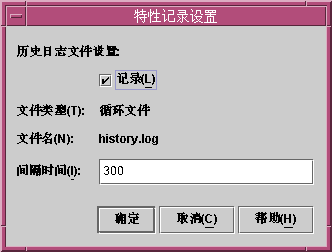

  9. 单击“记录设置”。
    启动“特性记录设置”对话框。
    “特性记录设置”对话框。上下文将介绍该图形。
  10. 如果没有选中“记录”旁边的复选框,请选中该复选框。
    现在将记录该数据特性。
  11. 在“间隔时间”文本字段中,键入所需的时间间隔(秒)。
    缺省为 300 秒。数据特性将按指定的时间间隔进行记录。
  12. 单击“确定”以保存更改。
    “特性设置”对话框关闭。
  13. 在“新任务”对话框中,单击“添加任务”进行保存。
  14. 要在完成后关闭“新任务”对话框,请单击“关闭”。
