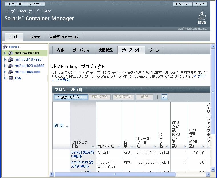

    • 特定のホストを自動的にコンテナに関連付けるには、次の操作を行います。
      1. ホスト表示のナビゲーションウィンドウでホスト名を選択します。
        必要な場合は、ホストグループ名をクリックしてリストを展開します。
      2. 右側の区画で「プロジェクト」タブを選択します。
        「プロジェクト」表が表示されます。
      この方法では、コンテナの作成処理中にホストを選択する必要があります。
      ホスト表示の「新規プロジェクト」ボタンを示すスクリーンキャプチャ。周りのテキストがコンテキストを表します。

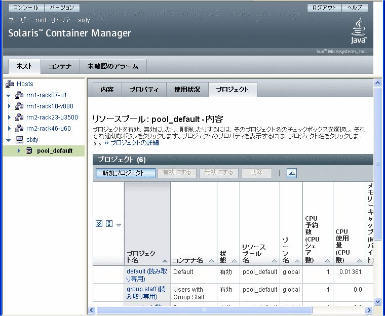

    • プロジェクトを特定のリソースプールに自動的にバインドするには、次の操作を行います。
      1. ホスト表示のナビゲーションウィンドウでリソースプール名を選択します。
        必要な場合は、ホスト名の横のボタンをクリックしてリストを展開します。ホストに割り当てられているリソースプールが表示されます。
        「プロジェクト」表が表示されます。
      コンテナの作成処理中にリソースプールを割り当てる必要はありません。
    「ホスト」ビュー (リソースプール) の「新規プロジェクト」ボタンを示すスクリーンキャプチャ。周りのテキストがコンテキストを表します。

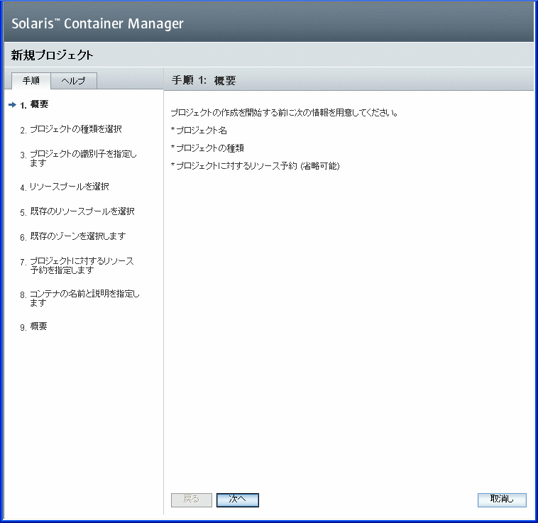

    新規プロジェクトウィザードが表示されます。最初に「概要」パネルが表示されます。
    新規プロジェクトウィザードの「概要」パネルのスクリーンキャプチャ。周りのテキストがコンテキストを表します。

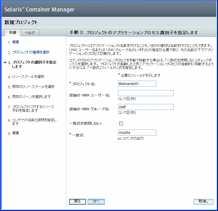

  4. アプリケーションのプロセスの実行に使用される UNIX ユーザー名または UNIX グループ名を指定します。
    この UNIX ユーザー名または UNIX グループ名は必須です。名前を指定しなかった場合、名前を指定するまで、対応するプロセスがコンテナ下に移動しません。複数の名前を入力する場合は、コンマで区切ります。
  5. コンテナが有効になったときにアプリケーションのプロセスをプロジェクト下に自動的に移動するか、コマンド行から手動で移動するかを指定します。
    • アプリケーションのプロセスをコマンド行から手動で移動するには、「一致式を使用しない」チェックボックスを選択します。
    • プロジェクトが有効になったときにアプリケーションのプロセスをプロジェクト下に自動的に移動するには、「一致式」フィールドに式を指定します。
      「一致式」フィールドでは、アプリケーションに関連付けられているプロセスを識別するワイルドカードを使用できます。たとえば、Mozilla に関連するプロセスは moz、Tomcat に関連するプロセスは cat と指定できます。
      新規プロジェクトウィザードでのプロジェクトアプリケーションプロセス識別子
      アプリケーションのプロセスを自動的にコンテナに移動するには、一致式を指定する必要があります。一致式では、大小文字が区別されます。適切な一致式を決定するには、「アプリケーションの一致式を決定する」を参照してください。
      この時点で一致式を指定しなかった場合、式を指定するまで、アプリケーションのプロセスはこのコンテナ下に移動しません。

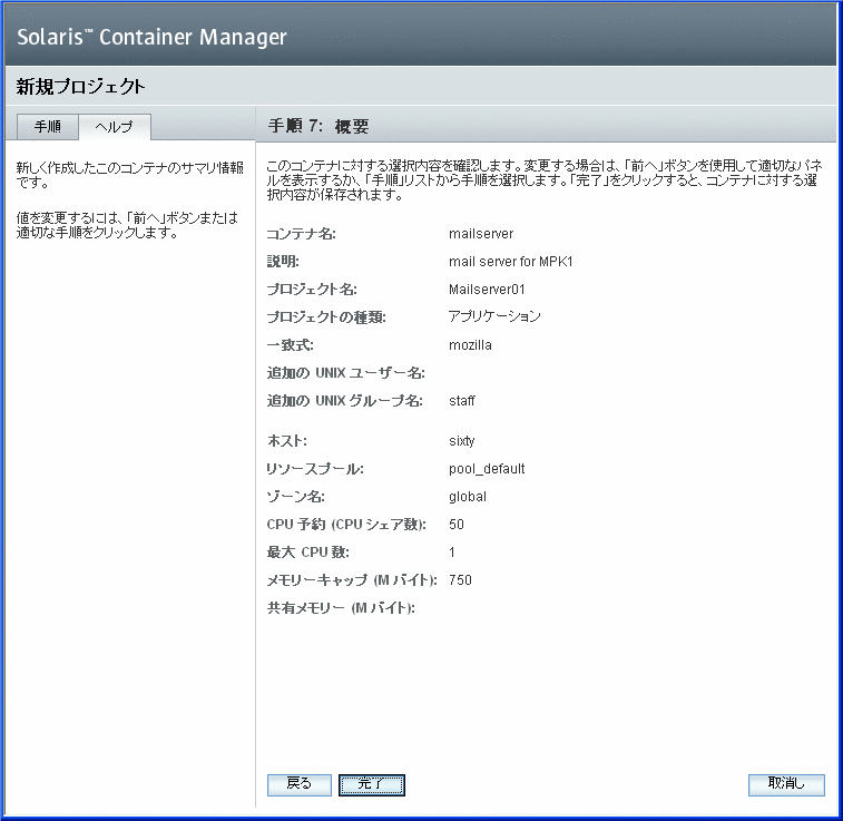

  11. 「概要」パネルで設定を確認します。
    アプリケーションプロジェクトの概要画面
  12. 「完了」をクリックします。
    設定が保存され、コンテナが有効になります。Solaris カーネルによって、コンテナのリソース予約が開始されます。

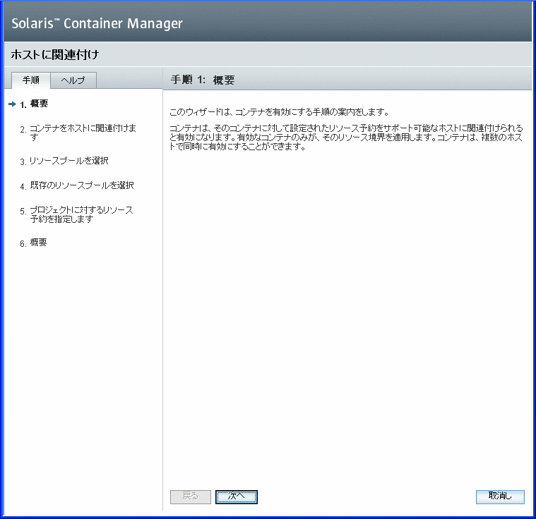

プロジェクトの有効化と無効化
プロジェクトが定義済みまたは無効な状態のときは、プロジェクトのリソース境界は適用されません。リソース境界を適用するには、プロジェクトを有効にする必要があります。また、この制限を適用しない場合は、プロジェクトを無効にする必要があります。有効なプロジェクトを無効にしても、設定したリソース境界は失われません。詳細は、「プロジェクトの状態」を参照してください。
ホストに関連付けウィザードで、既存のコンテナを使用して有効なプロジェクトを新規に作成できます。無効なプロジェクトを有効にするか、有効なプロジェクトを無効にするには、ボタンを使用します。
Procedureプロジェクトを有効にする
手順
  1. Container Manager の GUI が開いていない場合は、「Container Manager の GUI を起動する」に従って起動します。
  2. コンテナ表示で、コンテナの名前を選択します。
    コンテナがグループに含まれる場合は、ナビゲーションウィンドウでそのグループを選択して右側の区画にコンテナを表示します。
  3. 右側の区画で「ホスト」タブを選択します。
    「このコンテナに関連付けられたホスト」表が表示されます。選択したコンテナに現在関連付けられているすべてのホストが表に表示されます。
  4. 「ホストに関連付け」ボタンをクリックします。
    ホストに関連付けウィザードが表示されます。
    ホストに関連付けウィザードの画面
  5. ウィザードの指示に従い、ホスト名を入力するか、該当するホストを検索します。
Procedure無効なプロジェクトを有効にする
手順
  2. ホスト表示で、コンテナが関連付けられているホストを選択します。
  3. 右側のパネルで「プロジェクト」を選択します。
    このホストに関連付けられているすべてのプロジェクトを示す表が表示されます。
  4. 「有効にする」ボタンを使用可能にするには、有効にするプロジェクトのチェックボックスを選択します。
  5. (省略可能) プロジェクトのプロパティを表示し、変更します。
    1. 表の「プロジェクト名」列でプロジェクト名をクリックします。
      「プロパティ」タブが表示されます。
    2. (省略可能) プロジェクトのリソース予約を変更し、「保存」をクリックします。
    詳細は、「コンテナおよびプロジェクトの変更」を参照してください。
  6. 「有効にする」ボタンをクリックします。
    プロジェクトが有効になり、カーネルによってリソース境界が適用されます。

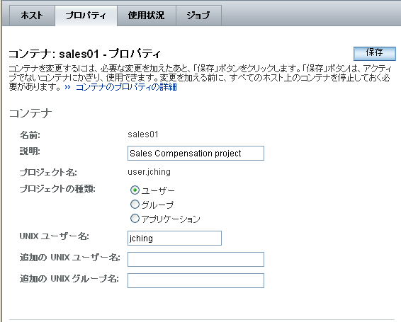

Procedureプロパティシートを使用してコンテナを変更する
手順
  2. コンテナ表示を選択します。
  3. コンテナを選択します。
    • コンテナが有効なプロジェクトに使用されていない場合は、ナビゲーションウィンドウで「コンテナ」グループを選択します。右側の区画に「コンテナとグループ」表が表示されます。表でプロジェクトを選択します。
    • コンテナが有効なプロジェクトに使用されている場合は、ナビゲーションウィンドウでコンテナを選択します。必要な場合は、別のコンテナグループをクリックして、個々のコンテナのリストを展開します。「このコンテナに関連付けられたホスト」表が表示され、プロジェクトインスタンスを無効にできます。
      注 –
      プロパティを変更するには、このコンテナを使用するすべてのプロジェクトインスタンスを無効にする必要があります。インスタンスの状態が「有効」の場合は、「このコンテナに関連付けられたホスト」表ですべてのホストを選択し、「無効にする」ボタンを使用してから操作を続けます。
  4. 右側の区画で「プロパティ」タブを選択します。
    選択したコンテナのプロパティシートが表示されます。次のフィールドを変更できます。
    • 説明 – コンテナの説明を入力します。
    • プロジェクトの種類 – ユーザー、グループ、またはアプリケーションを指定します。
    • UNIX ユーザー名 – 現在の UNIX ユーザー名を変更します。
    • 追加のユーザー – 既存のユーザー名を変更するか、有効な UNIX ユーザー名を追加します。複数の名前を入力する場合は、コンマで区切ります。
    • 追加のグループ – 既存のグループ名を変更するか、有効な UNIX グループ名を追加します。複数の名前を入力する場合は、コンマで区切ります。
    注 –
    「保存」ボタンを使用できず、テキストフィールドがグレー表示される場合は、コンテナが 1 つまたは複数のコンテナインスタンスで使用されています。「このコンテナに関連付けられたホスト」表に表示されているすべてのホストの状態が「無効」であることを確認します。状態が「有効」のホストがある場合は、無効にする必要があります。
  5. 「保存」をクリックして変更内容を保存します。
    プロパティシートは表示されたままです。

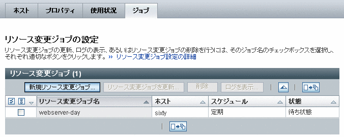

Procedureリソース変更ジョブを使用してプロジェクトを変更する
手順
  2. コンテナ表示を選択します。
  3. ナビゲーションウィンドウでプロジェクト名を選択します。
    プロジェクトはホストに関連付けられている必要があります。
  4. 右側の区画で「ジョブ」タブを選択します。
    「リソース変更ジョブ」表が表示されます。
    図 4–3 例: 「リソース変更ジョブ」表
    リソース変更ジョブの画面
  5. 表の中の「新規リソース変更ジョブ」ボタンをクリックします。
    リソース変更ジョブウィザードが表示されます。「概要」パネルが表示されます。
  6. リソース変更ジョブの名前を指定します。説明の入力は省略可能です。
    名前は 32 文字以内で入力します。空白文字、ハイフン (-)、下線 (_)、およびピリオド (.) の各文字は使用できます。空白文字は下線 (_) に変換されます。
    「ホストを選択」パネルが表示されます。選択したコンテナが関連付けられているすべてのホストの名前が「選択可能」リストに表示されます。このウィンドウで 1 つまたは複数のホストを選択し、そのリソース制限を変更できます。
  7. 「選択可能」リストでホストを選択し、「追加」をクリックして「選択」リストに追加します。「すべてを選択」を使用してすべてのホストを追加することもできます。
    ホスト名が「選択」フィールドに移動します。
  8. 新しい最小 CPU 予約数 (CPU シェア数) を指定します。メモリーキャップは省略可能です。
    新しいリソース制限は、前の手順で選択したすべてのホストに適用されます。
  9. リソース変更ジョブの開始日、開始時刻、および間隔を指定します。
    リソース制限の変更内容は、指定した日時に有効になります。
  10. 「概要」パネルで設定を確認します。修正するには、「戻る」ボタンをクリックします。変更を完了したら、「完了」をクリックします。
    ウィザードが終了します。ジョブが「ジョブ」表に追加されます。状態は、ジョブの実行が予定されている日時まで「待ち状態」になります。リソース制限の変更内容は、指定した日時に有効になります。
