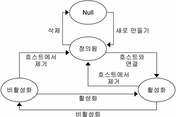

프로젝트 상태
프로젝트는 응용프로그램에 대해 설정한 자원 소비 경계를 실제로 실행하지 않습니다. 반대로, 최소 CPU 예약 및 메모리 캡을 제공하여 프로젝트를 활성화하고 나면 Solaris 커널이 이러한 경계 실행을 시작합니다. 프로젝트를 사용하기 전에 프로젝트 상태에 대해 자세히 알아야 합니다. 프로젝트는 다음 세 가지 상태 중 하나에 있을 수 있습니다. 정의됨, 활성화 및 비활성화.
그림 3–2 프로젝트 상태
프로젝트 상태를 표시하는 그림. 주위
텍스트는 컨텍스트를 설명합니다.
프로젝트는 해당 수명 내내 이러한 상태 사이를 이동할 수 있습니다.
컨테이너 및 프로젝트
컨테이너는 프로젝트 자체가 아직 완전히 형성되지 않은 초기 단계 중에 작성됩니다. 각 프로젝트는 고유 이름을 가져야 하며 데이터베이스에 일정하지 않게 저장될 수 있습니다.
그림 3–2는 컨테이너가 호스트와 연결된 후 활성화 상태로 이동하는 프로젝트를 표시합니다. 이것이 비활성화되고 호스트와 더 이상 연결되지 않으면 나면 정의됨 상태로 비활성 프로젝트가 다시 이동할 수 있습니다.

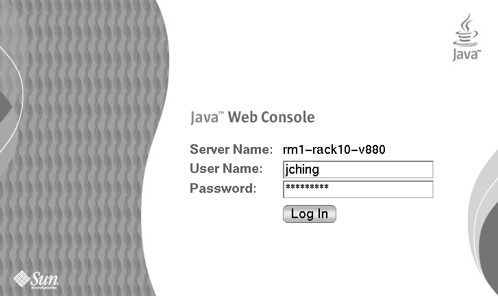

  3. 컨테이너 관리자 GUI로 이동하려면 다음을 입력하십시오.
    https://sunmc-server_machine_name:6789/containers
    Java Web Console 로그인 페이지가 나타납니다.
    그림 3–3 Java Web Console 로그인 페이지
    Java Web Console 로그인 페이지에 세
가지 필드 즉,서버 이름, 사용자 이름, 암호가
있습니다.
    로그인 페이지가 나타나지 않는 경우, Java Web Console을 재시작해야 할 수도 있습니다. 지침은 Java Web Console 재시작을 참조하십시오.
    정보 –
    Console 페이지로 이동한 경우, 시스템 절 아래의 Solaris Container Manager 1.1 링크를 눌러 GUI에 액세스합니다.
  4. UNIX 사용자 ID 및 암호를 사용하여 Java Web Console에 로그인합니다.

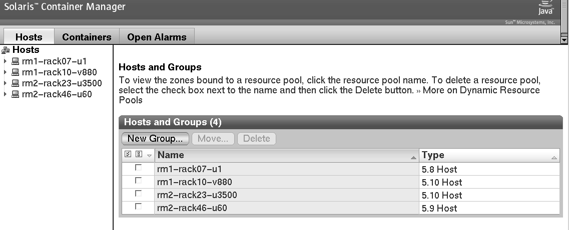

호스트 보기
호스트 보기는 호스트 투시도로부터 정보를 조직합니다. 관리 중인 모든 에이전트 시스템이 탐색 창에 나타납니다. 호스트 이름 옆의 확장 삼각형을 누르면 각 호스트에 사용 가능한 자원 풀이 나타납니다. 또한 이 창에서 호스트와 연결된 컨테이너를 관리할 수 있습니다.
소프트웨어가 설치된 모든 에이전트 호스트가 자동으로 검색되고 호스트 보기에 추가됩니다. 이 보기는 탐색 창의 왼쪽 탐에서 액세스됩니다. 검색된 모든 에이전트 호스트는 초기에 호스트라는 제목의 기본 그룹 아래에 위치합니다. 새 그룹을 작성하고 호스트를 관련 그룹으로 이동시켜 이 보기를 더 조직할 수 있습니다.
주 –
Sun Management Center 서버 컨텍스트의 일부이고 Solaris Container Manager 1.1이 설치된 해당 에이전트 시스템만 설치되고 호스트 보기에 로드됩니다. 서버 컨텍스트에 대한 자세한 정보는 Sun Management Center 3.5 사용자 설명서의 Sun Management Center 구조을 참조하십시오.
호스트 보기에서 사용 가능한 탭 및 정보는 표 3–1에 나열됩니다.
호스트와 연결된 모든 프로젝트 인스턴스에 대한 정보는 프로젝트 표에 나열됩니다.
다음 그림은 기본 풀과 연결된 프로젝트 표가 있는 호스트 보기를 표시합니다.
그림 3–5 샘플: 프로젝트 표를 표시하는 호스트 보기

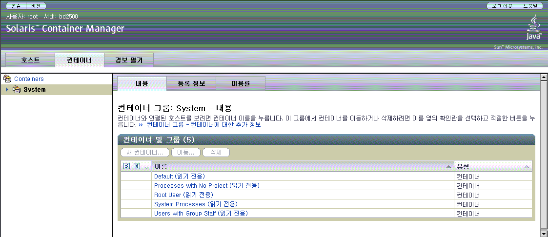

기본 컨테이너
소프트웨어를 설정하고 나면 컨테이너 보기가 초기에 기본값이 제목인 그룹과 함께 로드됩니다. 이 그룹은 Solaris 9 또는 Solaris 10 OS를 실행하는 호스트에 다음 다섯 개의 기본 컨테이너를 포함합니다.
다섯 개의 각 기본 컨테이너는 /etc/project 파일에 대응하는 항목이 있습니다. 특히, 다섯 개의 항목은 default, noproject, user.root, system 및 group.staff에 대응합니다.
주 –
Solaris 8 릴리스를 실행하는 호스트에서 그룹 스태프를 갖는 사용자(group.staff) 컨테이너는 존재하지 않습니다. 그렇지 않은 경우 기본 컨테이너는 동일합니다.
그림 3–7 샘플: 컨테이너가 표시된 시스템 컨테이너 그룹
컨테이너가 표시된 시스템 컨테이너의 화면 캡처. 주위
텍스트는 컨텍스트를 설명합니다.
각 기본 컨테이너는 활성 상태에 있으며, 해당 경계는 1개의 최소 CPU 예약(CPU 공유) 및 메모리 캡 없음으로 설정됩니다. 기본 컨테이너는 항상 호스트의 기본 자원 풀(pool_default )에 바운드됩니다. Performance Reporting Manager이 설치된 경우, 자원 이용율을 모니터하고 각 기본 컨테이너에 대한 보고서를 실행할 수 있습니다.
이러한 기본 컨테이너는 비활성화, 편집 또는 삭제될 수 없습니다. 이에 따라 각 컨테이너는 읽기 전용으로 레이블 지정됩니다.
모든 UNIX 사용자는 기본 프로젝트에 할당되며 마찬가지로 기본 컨테이너에 할당됩니다. 초기에 기본 컨테이너은 시스템에서 실행중인 모든 프로세스를 포함합니다. 프로젝트를 작성할 때, 프로세스는 대응하는 기본 컨테이너에서 작성한 프로젝트로 이동합니다.
