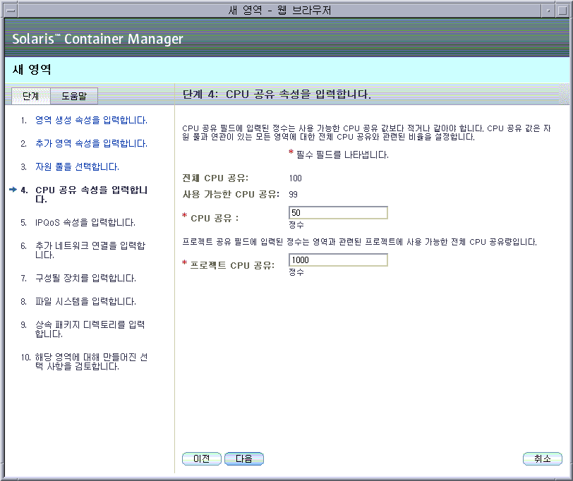

호스트가 Solaris 10 운영 체제에서 실행되는 경우, 영역을 작성하고 전체로서 영역에 대한 CPU 공유 및 영역의 프로젝트에 대한 프로젝트 CPU 공유를 할당할 수 있습니다. 이들은 관련된 칭호들입니다.
새 영역 마법사를 사용하여 영역 작성 중 CPU 공유 및 프로젝트 CPU 공유를 할당합니다. 새 영역 마법사의 4 단계에서 자원 풀을 선택합니다. 마법사는 풀에 대한 전체 CPU 공유 및 풀에 대한 전체 사용 가능한 CPU 공유를 표시합니다.
자원 풀에서 이 영역을 할당하려는 CPU 공유에 대한 값을 입력합니다. 이 정수는 풀에 대한 전체 사용 가능한 CPU 공유와 동일하거나 더 적어야 합니다.
풀에 전체 사용 가능한 CPU 공유 100이 있는 경우, 이 영역에 모두 또는 100개의 공유 중 일부를 할당할 수 있습니다. 이 예에서, 자원 풀로부터 영역에 20 CPU 공유를 할당한다고 가정합니다.
