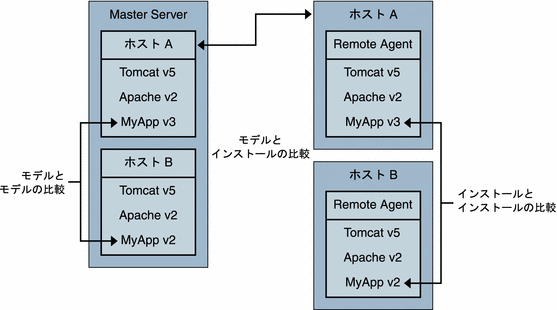

比較について
比較は、インストールやシステム構成の妥当性を検査するために使用されます。現在のホストの構成とその初期構成を比較することで、変更箇所がわかります。1 台以上のホストと参照ホストを比較して、すべてのホストが同じように構成されているかどうかを確認することもできます。
イラストの内容については、次のコンテキストで説明します。
プロビジョニングシステムでは、1 台以上のホストともう 1 台の別のホストとの比較、1 台以上のホストとマスターサーバー内のモデルとの比較、1 台のホストとその初期構成との比較を行うことができます。プロビジョニングソフトウェアを使って、ホスト全体の構成をチェックすることも、チェックを単一のディレクトリに制限することもできます。
N1 Service Provisioning System ソフトウェアでは、次の 3 種類の比較が可能です。

モデルとモデルの比較
最も単純な比較は、モデルとモデルの比較です。この比較では、あるホストにインストールされているコンポーネントのリストと別のホストにインストールされているコンポーネントのリストの照合を行います。つまり、プロビジョニングシステムの履歴情報から、これまでにインストールされた内容の確認を行います。
いずれかのコンポーネントリストに帯域外の変更が加えられた場合、この変更は検出されません。モデルとモデルの比較は、マスターサーバーが受信した配備情報に基づいて、マスターサーバー上で行われます。

モデルとインストールの比較
モデルとモデルの比較では、あるインストールを 1 つの理想的なインストールと比較しますが、モデルとインストールの比較では、インストール済みのコンポーネント (複数可) の配備時の状態と現在の状態を比較します。このとき、モデルとホストを比較するのか、モデルとホストセットを比較するのか、モデルとコンポーネントレベルを比較するのかを指定できます。
モデルとインストールの比較では、スナップショット情報を使って、コンポーネントのインストール直後の状態と現在の状態を比較します。スナップショットとは、インストールされ、ホストへ配備された直後のコンポーネントの状態の記録です。コンポーネントの XML モデルには、このスナップショットの範囲を制御するパラメータが含まれています。たとえば、XML モデルでは、比較時に無視するファイル (ログファイルなど) をリストアップすることができます。
プロビジョニングソフトウェアを使ってモデルとインストールの比較を実行するとき、マスターサーバーは、比較対象の全コンポーネントのスナップショットのリストを検索し、このリストを、コンポーネントがインストールされているホストのリモートエージェントに送信します。スナップショット情報には、比較時に無視するファイルやディレクトリの規則が含まれています。リモートエージェントは、これらの規則を処理します。モデルとインストールの比較を正しく行うためには、マスターサーバーとリモートエージェントのロケールが同じである必要があります。

インストールとインストールの比較
モデルとインストールの比較と同じく、インストールとインストールの比較でも、ファイルのコンテンツレベルで比較することができます。インストールとインストールの比較では、2 台のホストのファイルとディレクトリを比較します。
参照ホストの要素 (ファイル、ディレクトリなど) のリストは、マスターサーバー上で 1 つにまとめられ、比較ホストのリモートエージェントに送信されたあと処理されます。ファイルの種類に関する規則や、無視するディレクトリまたはファイルに関する規則を定義している場合、マスターサーバーは、リスト内の適切な項目を破棄し、残った項目を比較ホストに送信します。その後、マスターサーバーに比較の結果が返されます。
インストールとインストールの比較は、同じリモートエージェント上の別々のディレクトリで実行できます。この方法で、同じホスト上の 2 つのディレクトリの内容を比較することができます。
