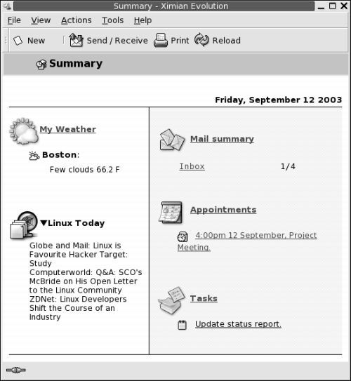

Il Sommario fornisce una panoramica della giornata. La Figura 3–1 mostra un esempio della finestra del Sommario.
La finestra del Sommario presenta le seguenti informazioni:
Mostra informazioni sulle condizioni meteo tratte da Internet. Per visualizzare il sito Web su cui sono pubblicate le informazioni meteo, fare clic sul collegamento Meteo. Il sommario può essere personalizzato in modo da visualizzare le informazioni meteo per diverse località.
Mostra titoli di notizie tratti da siti Web specializzati. Per visualizzare un articolo, fare clic sul titolo corrispondente. Per visualizzare il sito Web da cui sono tratti i titoli del notiziario, fare clic sul collegamento al di sopra dei titoli delle notizie.
Mostra il numero dei nuovi messaggi presenti nelle cartelle dell'utente e il numero totale dei messaggi. Per visualizzare la posta elettronica, fare clic sul collegamento Sommario della Posta. Se il Sommario della Posta visualizza altre cartelle, fare clic sul collegamento corrispondente alla cartella desiderata.
Mostra gli appuntamenti e le riunioni dell'utente. Per visualizzare il calendario, fare clic sul collegamento Appuntamenti.
Mostra le attività che non sono ancora state completate. Le attività scadute compaiono in un colore diverso rispetto a quelle ancora in corso. Per visualizzare le proprie attività, fare clic sul collegamento Attività.
