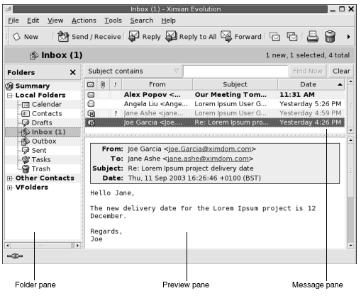

La Posta in arrivo è la posizione predefinita per i messaggi di posta elettronica. Può essere utilizzata per comporre, inviare e ricevere i messaggi. La Figura 4–1 mostra un esempio della finestra della Posta in arrivo.
Figura 4–1 Finestra della Posta in arrivo
Finestra della Posta in arrivo. Didascalie: riquadro delle cartelle, riquadro dei messaggi, riquadro di anteprima.
La finestra della Posta in arrivo contiene un riquadro con la struttura delle cartelle. In questo riquadro compaiono le cartelle in cui è possibile memorizzare i messaggi. Per mostrare o nascondere il riquadro delle cartelle, scegliere Visualizza -> Barra delle cartelle.
La finestra della Posta in arrivo contiene altri due riquadri, uno per i messaggi e uno di anteprima. Il primo, situato nella parte superiore della finestra, mostra l'elenco dei messaggi ricevuti. Il secondo, situato nella parte inferiore della finestra, mostra un'anteprima del messaggio attualmente selezionato. Per mostrare o nascondere il riquadro di anteprima, scegliere Visualizza -> Anteprima.

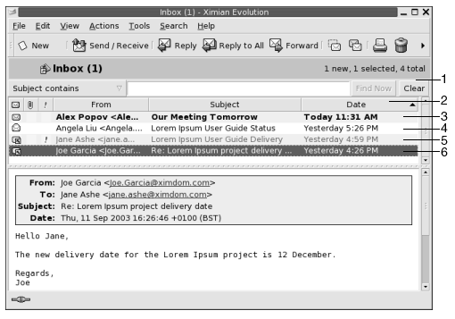

La Figura 4–2 mostra un esempio del riquadro dei messaggi.
Figura 4–2 Riquadro dei messaggi
Inbox con riquadro dei messaggi e riquadro di anteprima. Didascalie: 1, 2, 3, 4, 5, 6.
La tabella seguente elenca i componenti dell'interfaccia del riquadro dei messaggi che sono illustrati nella Figura 4–2:
Numero
Descrizione
1
Barra di ricerca. La barra di ricerca permette di eseguire ricerche semplici in tutti i messaggi di una cartella. Ad esempio, è possibile ricercare un messaggio che contenga una determinata stringa di testo.
2
Intestazioni delle colonne. Il contenuto del riquadro dei messaggi è organizzato in forma di tabella. Le righe della tabella contengono le intestazioni dei messaggi. Le colonne rappresentano i campi di informazioni dei messaggi, ad esempio il mittente, l'oggetto, ecc. Nella configurazione predefinita, il riquadro dei messaggi visualizza le colonne seguenti, da sinistra a destra:
  • Stato
  • Allegato
  • Importante
  • Da
  • Oggetto
  • Data
Nell'elenco dei messaggi, il contenuto delle intestazioni viene visualizzato in formati differenti, in base allo stato del messaggio. La Figura 4–2 illustra questi formati nell'elenco dei messaggi. La tabella seguente elenca e descrive i formati in cui è visualizzato il contenuto delle intestazioni dei messaggi:
Numero
Formato
Descrizione
3
Grassetto
Il messaggio non è stato letto.
4
Nessuna formattazione
Il messaggio è stato letto.
5
Colore rosso
Il messaggio è contrassegnato come importante.
6
Evidenziato
Il messaggio è attualmente selezionato.
