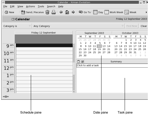

La Figura 5–1 mostra l'aspetto generale della finestra del Calendario.
Figura 5–1 Finestra del Calendario
Finestra del Calendario. Didascalie: riquadro di pianificazione, riquadro della data, riquadro delle attività.
La finestra del Calendario contiene i seguenti riquadri:
Riquadro
Descrizione
Pianificazione
È il riquadro più grande della finestra di Calendario. In questo riquadro compare la pianificazione per le date selezionate nella vista specificata.
Data
Questo riquadro, situato nell'area superiore destra della finestra di Calendario, mostra le date del mese in corso in forma numerica. Le date del mese precedente e di quello successivo, se incluse, appaiono in colore più chiaro. La data odierna viene evidenziata da una casella rossa. Le date nelle quali è pianificato un appuntamento appaiono in grassetto. Le date selezionate vengono evidenziate.
Attività
Questo riquadro, situato nell'area inferiore destra della finestra del Calendario, mostra l'elenco delle attività contenuto nell'apposita cartella predefinita.
Le stesse attività vengono visualizzate aprendo la cartella Attività associata al calendario attivo. Per maggiori informazioni sulle attività, vedere il Capitolo 6.
