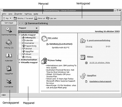

Figur 1–1 visar ett Evolution-fönster som visar Sammanfattning.
Evolution-fönstret innehåller följande objekt:
Innehåller menyer som du använder för att utföra uppgifter i Evolution.
Innehåller knappar som du använder för att utföra uppgifter i Evolution.
Visar dina genvägar. Genvägar är ikoner som ger snabb åtkomst till dina mappar. Genvägspanelen finns längst till vänster i Evolution-fönstret.
Du visar genvägspanelen genom att välja Visa -> Genvägsrad, så att menyobjektet Genvägsrad markeras.
Du döljer genvägspanelen genom att välja Visa -> Genvägsrad igen, så att menyobjektet Genvägsrad avmarkeras.
Visar en lista med dina mappar. Mappanelen finns till vänster i Evolution-fönstret.
Du visar mappanelen genom att välja Visa -> Mapprad, så att menyobjektet Mapprad markeras. Du kan också klicka på den aktuella mappens namn överst i meddelandelistan.
Du döljer mappanelen genom att välja Visa -> Mapprad igen, så att menyobjektet Mapprad avmarkeras. Du kan även klicka på knappen Stäng längst upp i mappanelen.
