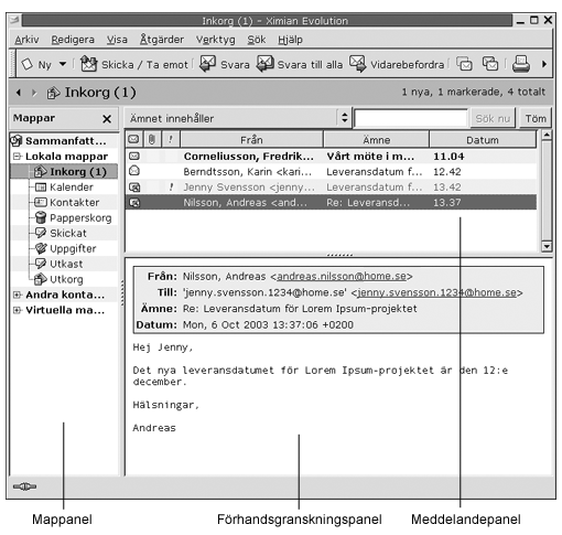

Inkorg är standardplatsen för dina meddelanden. Du kan använda Inkorgen för att skriva, skicka och ta emot meddelanden. Figur 4–1 visar ett karakteristiskt Inkorg-fönster.
Figur 4–1 Karakteristiskt Inkorg-fönster
Ett karakteristiskt Inkorg-fönster. Bildtexter: mappanel, meddelandepanel, förhandsgranskningspanel.
I Inkorg-fönstret finns det en mappanel. Mappanelen visar de mappar i vilka du kan spara meddelanden. Om du vill visa eller dölja mappanelen väljer du Visa -> Mapprad.
Fönstret Inkorg innehåller också en meddelandepanel och en förhandsgranskningspanel. I den övre delen av fönstret finns meddelandepanelen, som visar en lista över dina meddelanden. I den nedre delen av fönstret finns förhandsgranskningspanelen, som visar en förhandsgranskning av det meddelande som för tillfället är markerat. Om du vill visa eller dölja förhandsgranskningspanelen väljer du Visa -> Förhandsgranskningspanel.

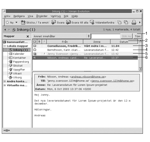

Figur 4–2 visar en karakteristisk meddelandepanel.
Figur 4–2 Typisk meddelandepanel
Inkorg med meddelandepanel och förhandsgranskningspanel. Bildtexter: 1, 2, 3, 4, 5, 6.
I följande tabell beskrivs de gränssnittskomponenter i meddelandepanelen som syns i Figur 4–2:
Tal
Beskrivning
1
Sökrad. Du kan använda sökraden när du gör en enkel sökning av alla meddelanden i en mapp. Du kan till exempel söka efter ett meddelande som innehåller en viss textsträng.
2
Kolumnrubriker. I meddelandepanelen ordnas meddelandena som en tabell. Raderna i tabellen innehåller rubrikinformation om meddelandena. Kolumnerna anger olika typer av information för meddelandena, exempelvis avsändare och ämne. Meddelandepanelen visar som standard följande kolumner, från vänster till höger:
  • Status
  • Bilaga
  • Viktigt
  • Från
  • Ämne
  • Datum
Meddelandets rubrikinformation visas i olika format i meddelandelistan beroende på meddelandets status. Figur 4–2 visar de olika formaten i meddelandelistan. Följande tabell innehåller beskrivningar av de format som används för att visa meddelandenas rubrikinformation:
Tal
Format
Beskrivning
3
Fet
Det här meddelandet har inte lästs.
4
Ingen formatering
Det här meddelandet har lästs.
5
Röd färg
Det här meddelandet är markerat som viktigt.
6
Markerad
Det här meddelandet är markerat för tillfället.
