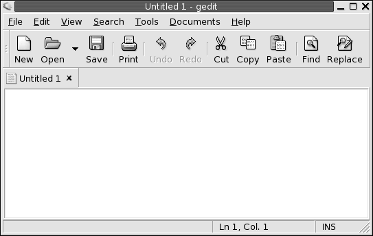

창 프레임을 사용하여 창에서 다양한 작업을 수행할 수 있습니다. 특히 제목 표시줄에는 여러 가지 버튼이 들어 있습니다. 다음 그림에서는 응용프로그램 창의 제목 표시줄을 보여 줍니다.
창 제목 표시줄. 설명선: 창 메뉴 버튼, 제목 표시줄, 최소화, 최대화, 창 닫기 버튼
대화 상자 창에도 일부 창 프레임 제어 요소가 들어 있습니다. 표 6–1에서는 창 프레임에 있는 활성 제어 요소를 왼쪽에서 오른쪽 방향으로 설명합니다.
표 6–1 창 프레임 제어 요소
