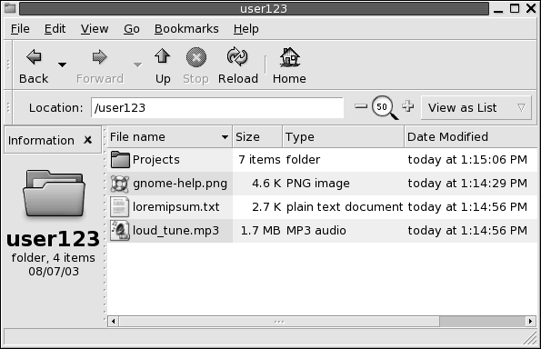

목록 보기
폴더의 항목을 목록으로 보여 줍니다. 그림 7–3은(는) 목록 보기의 폴더를 보여 줍니다.

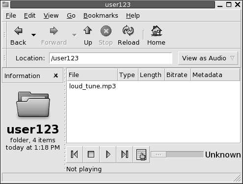

오디오 보기
폴더의 오디오 항목만 보여 주고 오디오 파일을 재생할 수 있는 컨트롤을 표시합니다. 그림 7–4은(는) 오디오 보기의 폴더를 보여 줍니다.
보기 메뉴를 사용하여 파일이나 폴더를 표시하는 방법을 선택합니다. 또한 보기 방법 드롭다운 목록 상자를 사용하여 파일이나 폴더를 표시하는 방법을 선택할 수 있습니다. 폴더를 표시할 때 폴더에서 항목을 배열하거나 정렬하는 방법을 지정할 수 있습니다. 보기 하위 창에서 항목의 크기를 수정할 수 있습니다. 다음 절에서는 아이콘 보기, 목록 보기 및 파일 보기를 사용하는 방법을 설명합니다.
