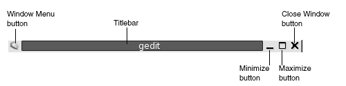

창 프레임을 사용하여 창에서 다양한 작업을 수행할 수 있습니다. 특히 제목 표시줄에는 여러 가지 버튼이 들어 있습니다. 다음 그림에서는 응용프로그램 창의 제목 표시줄을 보여 줍니다.

표 6–1 창 프레임 제어 요소
제어 요소
설명
창 메뉴 버튼
이 버튼을 클릭하여 창 메뉴를 엽니다.
제목 표시줄
제목 표시줄을 사용하여 다음 작업을 수행할 수 있습니다.
창에 포커스를 두려면 제목 표시줄을 클릭합니다.
창을 이동하려면 제목 표시줄을 잡고 새 위치로 창을 끌어 옵니다.
창을 숨기려면 제목 표시줄을 두 번 클릭합니다. 창 숨기기를 취소하려면 제목 표시줄을 다시 두 번 클릭합니다.
최소화 버튼
최소화 버튼을 클릭하여 창을 최소화합니다.
최대화 버튼
최대화 버튼을 클릭하여 창을 최대화합니다.
창 닫기 버튼
창 닫기 버튼을 클릭하여 창을 닫습니다.
