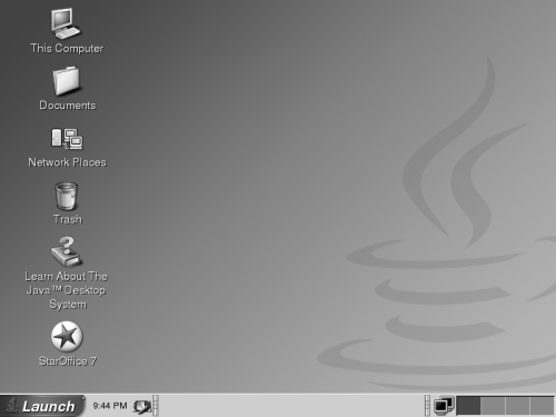

Java Desktop System セッションは、ログイン画面から開始します。 Java Desktop System にアクセスするには、ユーザ名とパスワードの入力が必要です。 はじめてセッションを開始するときは、パネル (画面の一番下) と各種アイコンを持つ、次のようなスタートアップ画面が表示されます。
以下では、セッションをはじめて開始した際の画面表示について説明します。 システム管理者が、ローカルな要求に応じてデフォルトのボトムエッジパネルを設定している場合があります。したがって、ここで説明するボトムエッジパネルと多少異なる可能性があります。
Java Desktop System のスタート画面の構成は、以下のとおりです。
このコンピュータ
メディアや使用中のシステムの詳細設定にアクセスします。
ドキュメント
デフォルトディレクトリ内に保存されたファイルに直接アクセスします。
ネットワークプレイス
ネットワーク接続された複数のコンピュータに 1 つのディレクトリからアクセスできます。
ごみ箱
ファイル、フォルダ、デスクトップオブジェクトの一時保持領域を提供します。これらのデータは後で取り出すことも、完全に削除することもできます。
Java™ Desktop System について
Java Desktop System および GNOME デスクトップのヘルプにアクセスできる「ヘルプ」ブラウザを起動します。
StarSuite 7
StarSuite アプリケーションを起動します。
ボトムエッジパネル
デフォルトでは、以下のパネルオブジェクトがボトムエッジパネルに表示されます。
メインメニューである「起動」アイコン: Java Desktop System のアプリケーションや構成ツールのメニュー項目が含まれています。
時計アプレット: パネルに日時を表示します。
ウィンドウの最小化: このボタンをクリックすると、開かれているすべてのウィンドウがアイコン化されます。
ウィンドウリスト: 開いている各ウィンドウを示すボタンを表示します。 ウィンドウリストボタンをクリックすると、ウィンドウの最小化と元のサイズへの復元を行うことができます。
入力方法切替器: このボタンをクリックすると、Internet-Intranet-Input Method (IIIM) 構成ツールが起動します。
入力方法切替器 がサポートする機能は次のとおりです。
入力方法の状態を表示する。
入力言語を切り替える。
ネットワーク監視: ネットワークデバイスの状態を表示します。
ワークスペーススイッチ: ワークスペースを視覚的に表示します。 ワークスペーススイッチを使用して、ワークスペース間を切り替えることができます。
