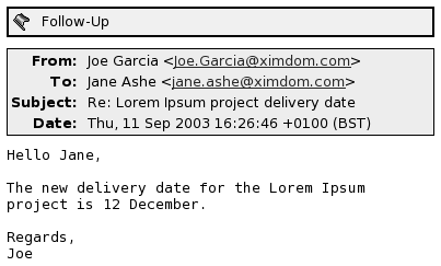

標幟要追蹤的郵件
您可以在「收件匣」的郵件上加入一個j標幟。 標幟可以指定郵件的追蹤動作,以及這個指定動作的到期日和到期時間。 使用標幟可以提醒您,要追蹤郵件相關的事項。
標幟會顯示在郵件的頂端。 下列圖例顯示的,便是郵件中的「追蹤」標幟:
顯示有追蹤標幟的範例郵件標頭。

使用虛擬資料夾,可以組織位於多個資料夾中的郵件。 例如:假設您公司的產品名稱是 Lorem Ipsum。 您有一個客戶叫做 Ximdom.Com。Ximdom.Com 的員工會定期傳送有關 Lorem Ipsum 和其他產品的郵件給您。 而您將這些郵件儲存在多個不同的資料夾中。
您可以使用虛擬資料夾組織來自 Ximdom.Com 的郵件,將與 Lorem Ipsum 產品有關及無關的郵件分別存放。 如果要使用這種方式組織郵件,您可能要建立下列的虛擬資料夾:
Ximdom.
Com (Lorem Ipsum)
將所有資料夾中地址包含 @ximdom.com 以及郵件內容包含文字 lorem ipsum 的郵件顯示出來。
Ximdom.
Com (其他)
將所有資料夾中地址包含 @ximdom.com,但郵件內容不包含文字 lorem ipsum 的郵件顯示出來。
