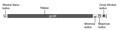

ウィンドウフレームを使用して、さまざまな操作をウィンドウで実行できます。 タイトルバーには、各種ボタンが含まれています。 次の図に、アプリケーションウィンドウのタイトルバーを示します。
ウィンドウタイトルバー 内容: ウィンドウメニューボタン、タイトルバー、最小化、最大化、ウィンドウを閉じるボタン
