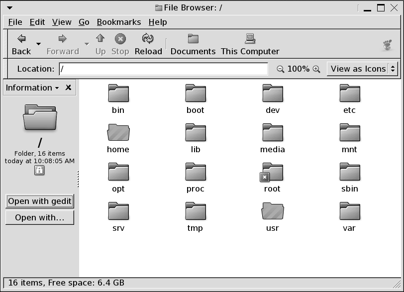

파일 관리자 창에서 파일과 폴더를 표시하고 관리할 수 있습니다. 그림 6–1에서는 폴더 내용을 표시하는 파일 관리자 창을 보여 줍니다.
그림 6–1 파일 관리자 창의 폴더 내용
파일 관리자 창의 폴더 메뉴 모음, 도구 모음, 위치 표시줄, 확대/축소 버튼, 사이드 하위 창, 보기 하위 창
표 6–1에서는 파일 관리자 창의 구성 요소를 설명합니다.
표 6–1 파일 관리자 창 구성 요소
구성 요소
설명
메뉴 모음
파일 관리자에서 작업을 수행할 때 사용하는 메뉴가 있습니다.
도구 모음
파일 관리자에서 작업을 수행할 때 사용하는 버튼이 있습니다.
위치 표시줄
다음과 같은 요소가 있습니다.
  • 위치 필드 또는 이동 필드: 보려는 파일, 폴더 또는 URI를 지정할 수 있습니다.
  • 확대/축소 버튼: 보기 하위 창에 있는 항목의 크기를 변경할 수 있습니다.
  • 보기 방법 드롭다운 목록: 보기 하위 창에 항목을 표시하는 방법을 선택할 수 있습니다.
사이드 하위 창
다음과 같은 기능을 수행합니다.
  • 현재 파일이나 폴더에 대한 정보를 보여 줍니다.
  • 파일을 탐색하는 데 사용할 수 있습니다.
사이드 하위 창에는 여기에 표시할 항목을 선택할 수 있는 드롭다운 목록이 있습니다. 다음 옵션 중에서 선택할 수 있습니다.
  • 정보
  • 상징
  • 내역
  • 노트
  • 트리
사이드 하위 창을 표시하려면 보기 -> 사이드 하위 창을 선택합니다.
보기 하위 창
다음 항목의 내용을 보여 줍니다.
  • 특정 파일 형식
  • 폴더
  • FTP 사이트
  • 특수 URI에 해당하는 위치
상태 표시줄
상태 정보를 표시합니다.
