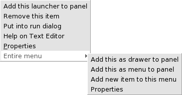

메뉴에 있는 항목에는 해당 항목과 관련된 작업을 수행할 수 있는 관련 팝업 메뉴가 있습니다. 메뉴의 항목을 마우스 오른쪽 버튼으로 클릭하면 해당 항목의 팝업 메뉴가 열립니다. 팝업 메뉴에는 메뉴 관련 작업을 수행할 수 있는 하위 메뉴가 있습니다.
메뉴 항목 팝업 메뉴를 사용하여 다음 작업을 수행할 수 있습니다.
메뉴 항목을 패널에 실행 프로그램으로 추가합니다.
메뉴에서 항목을 제거합니다.
대화 상자의 메뉴 항목 명령으로 응용프로그램 실행 대화 상자를 엽니다.
패널에 메뉴를 추가합니다. 메뉴를 메뉴 객체 또는 서랍 객체로 추가할 수 있습니다.
메뉴에 새 항목을 추가합니다.
하위 메뉴와 메뉴 항목의 등록 정보를 변경합니다.
그림 4–1은 팝업 메뉴를 나타냅니다.
표 4–1에서는 메뉴 항목 팝업 메뉴에 대해 설명합니다.
표 4–1 메뉴 항목 팝업 메뉴
항목 |
설명 |
실행 프로그램을 패널에 추가 |
메뉴를 열 패널에 실행 프로그램을 추가합니다. |
이 항목 제거 |
메뉴에서 실행 프로그램을 제거합니다. |
실행 대화 상자에 넣기 |
응용프로그램 실행 대화 상자의 명령 필드에 실행 프로그램의 명령 필드에 있는 명령을 넣어서 표시합니다. |
application-name 도움말 |
응용프로그램의 온라인 도움말을 엽니다. |
등록 정보 |
실행 프로그램의 등록 정보를 편집할 수 있는 대화 상자를 표시합니다. |
전체 메뉴 -> 서랍으로 패널에 추가 |
메뉴를 열 패널에 하위 메뉴를 서랍으로 추가합니다. |
전체 메뉴 -> 메뉴로 패널에 추가 |
메뉴를 열 패널에 하위 메뉴를 메뉴 객체로 추가합니다. |
전체 메뉴 -> 새 항목을 이 메뉴에 추가 |
하위 메뉴에 항목을 추가할 수 있습니다. |
전체 메뉴 -> 등록 정보 |
하위 메뉴의 등록 정보를 편집할 수 있는 대화 상자를 표시합니다. |
